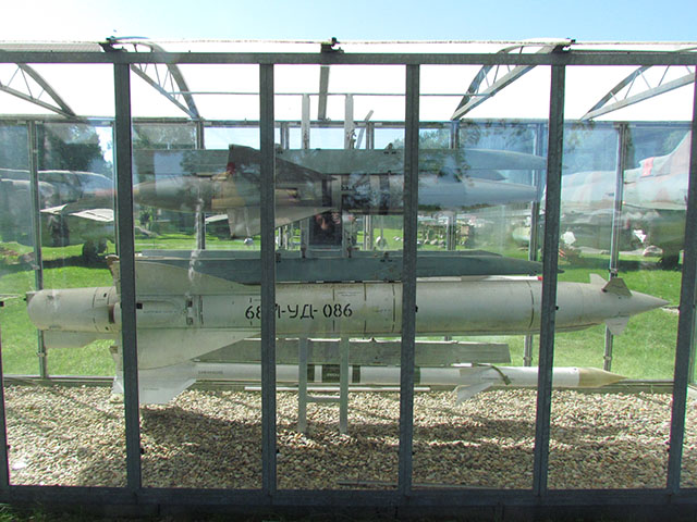

Noch etwas von meinem Urlaub in Mai. Bei Flugplatzmuseum Cottbus steht diese Vitrine mit vier Raketen:
Die Rakete am oben hat mich interessiert. Sie hat zwei Düsen mitten in den Körper.
Die Rakete konnte ich nicht erkennen, also später habe ich sie auf dem Internet gesucht. Sie ist die Kaliningrad K-5, auch RS-2U, auch im West AA-1 Alkali genannt:
http://de.wikipedia.org/wiki/AA-1_Alkali

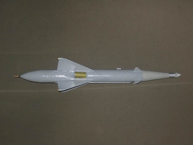

Von einem Wettbewerb bei Fliskits habe ich einen Deuces Wild Bausatz gewonnen. Den habe ich als K-5M umgebaut:
Die Düsen sind nicht maßstabstreu. Sie sollen ca. 13mm Durchmesser haben, aber zwei 13mm Treibsätze wurden so eine schwere Rakete nicht weit schicken! Also habe ich die Motorhalterung für zwei 18mm Motoren aus der Deuces Wild verwendet.

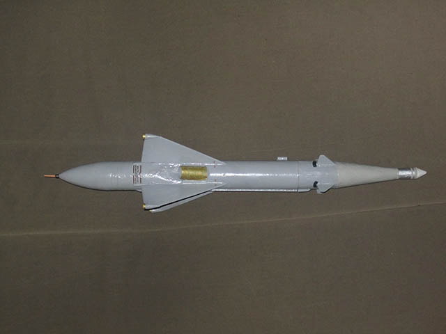

Jetzt mit Decals.
Die schwarze Streifen und das Russische Wort mache ich nicht darauf. Sie bedeuten ein nicht fliegendes Übungsmuster.

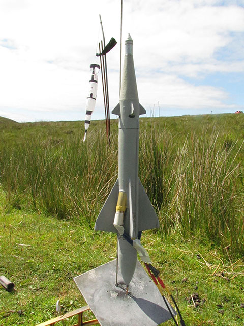

Endlich hat das Wetter mitgespielt und die K-5M ist am 14. Juni erst geflogen.
Auf die Rampe:

Hi Adrian,
sehr interessantes Projekt!
Das Flugbild sieht echt toll aus!
Aber warum haben die Russen eine so ausgefallene Bauart gewählt?
Ich habe sowas vorher noch nie gesehen.
Welche Vorteile sollen im Original zwei seitliche Düsen gegenüber einer
mittigen Hauptdüse haben...confused
Welchen Winkel der Motoren zur Mittelachse hast du in deinem Modell gewählt?
Beitrag 7631508 [Alter Beitrag17. Juni 2014 um 20:51]
Das war ja eine leitstrahlgelenke Luft-Luft Rakete, vielleicht hätten die Probleme gehabt den Radarstrahl durch den ionisierten Abgasstrahl zu bekommen, wenn sie das Triebwerk mittig angeordnet hätten?
Ist nur so eine Theorie...

Beitrag 7631514 [Alter Beitrag17. Juni 2014 um 23:08]
Jo das ist ein Vorteil, die Empfangselektronik saß auch wohl hinten.
Ein anderer Grund ist, dass sich so der Schwerpunkt während des Abbrandes weniger stark verschiebt.
