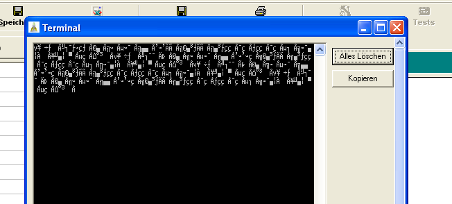

Hier mal Bild vom Terminal: Ich hatte noch nen MAX232N hier rumliegen, hab mir nun selber einen Salt-Adapter gebaut, der funktioniert.  MfG Fabian

Vielen Dank für deine Antwort! Leider habe ich jetzt das Problem, dass die Firmware nicht auf den Altimax geladen wird, es kommt immer die Fehlermeldung, dass ein Fehler auftrat und ich nicht fliegen soll. Die Einstellungen des Altimax kann ich jedoch problemlos auf diesen übertragen.

Da ich bisher von keinem Problem bei der Kommunikation gehört habe hier einmal die Frage:
Hat sonst noch jemand Probleme mit der Kommunikation mit dem Altimax?
