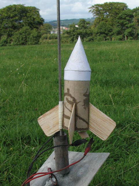

, Fliegende Klo-Rolle
Es gab hier vor ein Jahr ein Thread über Raketen die aus eine Klo-Rolle gebaut wurde. Das sollte einen Drag-Race sein.
Ich habe keinen Drag-Race geschafft aber ich habe endlich die Klo-Rolle-Rakete gebaut! Wie es im ersten Post sagt, habe ich eine Klo-Rolle, einen Estes D12 Treibsatz, keine Lackierung und Strömerbergung verwendet. Die vier Flossen sind aus Balsaholz gebaut. Die Spitze ist Papier und halt eine Menge Plastilin. Spitze und Flossen sind mit CA-Klebstoff verstärkt. Die Rakete ist sicher, stabil und sehr schnell geflogen! Sie ist mit dem Strömer wieder im Flugfeld angekommen, also kann ich sie wieder starten... |
