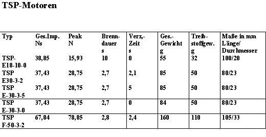

Hier die genaue Bezeichnung von den TSP-Motoren:
Motoren mit einem Durchmesser von 23 mm
TSP D30-2-2
TSP E30-3-2
TSP D18-5-0 "compo" für Raketengleiter S8-D
TSP E18-10-0 "compo" Für Raketengleiter S8-E
Motoren mit einem Durchmesser von 34 mm
TSP F35-2-2
TSP F50-2-2
TSP G50-4-4
TSP F30-8-0 "compo"
TSP G30-10-0 "compo"
Motor mit einem Durchmesser von 50 mm
TSP H100-4-4
Paul
