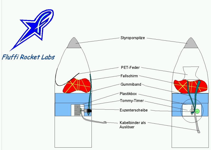

Hab mal wieder ein neues Fallschirmsystem gebastelt, weil mein letzter Flug wieder mit Absturz endete. Da mich die Aerodynamik mit dem rausstehenden Tommy-Timer schon immer geärgert hat, hab ich alles nach innen verlegt. Außerdem habe ich den Triggerstab durch einen Kabelbinder ersetzt, der den Timer direkt blockiert. Hier ein paar Bilder:
Schemazeichnung

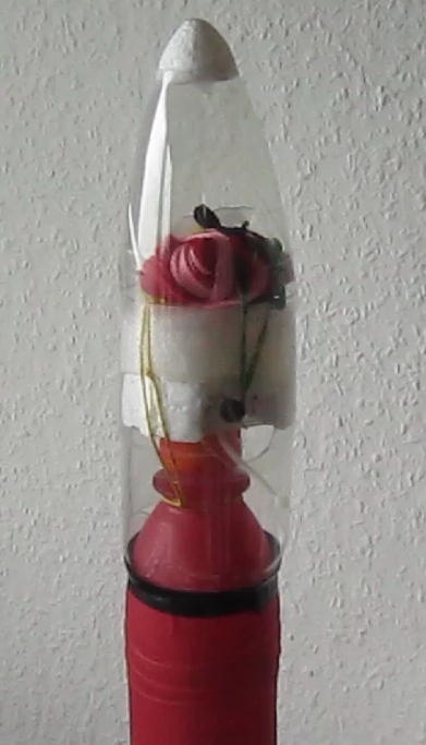

Gesamtansicht offen. Die runde Öffnung ist mit einer dünnen Folie abgedeckt, die man zum einstellen beiseite klappt. Sie legt sich beim Flug durch Luftkräfte wieder an

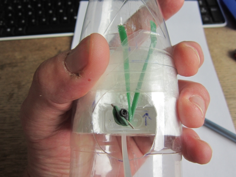

Hier die geschlossene Ansicht mit gespanntem Gummiband. Unten sieht man den Kabelbinder, der den Timer blockiert. Ich hab hier einen Timer mit Exzenter neben der Achse, so daß man beliebig vordrehen kann.

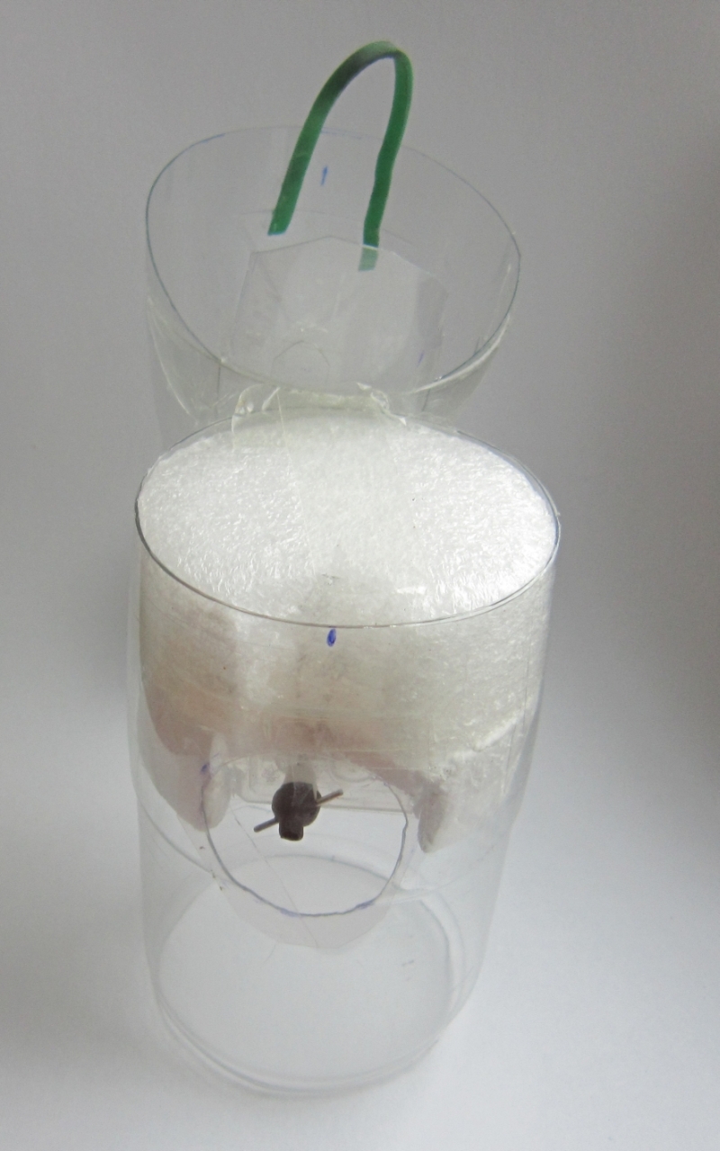

Das ganze System startfertig auf der Rakete. Der Kabelbinder wird mit einer Schnur an der Rampe fixiert
Sobald das Wetter es erlaubt gehts an den Testflug. Platz für Altimeter und Kamera ist unter und neben dem Timer, trotzdem wiegt das ganze Fallschirmsystem nur 28 g!

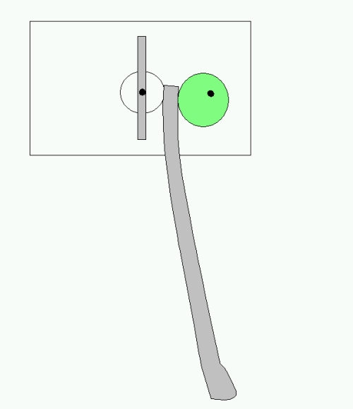

gute Idee, sollte eigendlich funktionieren wenn die die Feder starkt genug ist.
Erkläre mal genauer wie du den Timer mit dem Kabelbinder blockierst.

Ja, die Feder musste ich etwas verstärken. Auch PET verliert nach ein paar Bewegungen an Spannkraft.
Die Blockademethode des Timers geht hier, weil neben der Achse mit dem weißen Knopf eine Exzenterscheibe sitzt (die hat mal die Beine des Tiers bewegt). Auf dem Bild unten ist sie grün dargestellt. Der Kabelbinder (grau) wird durch einen Schlitz in der Plastikbox gehalten und klemmt zwischen Exzenter und der Timerachse.
Achse
Man findet bei anderen Tommy´s aber auch andere Stellen, wo mein leicht blockieren kann. Mit den Triggerstäben war ich nie ganz glücklich, weil sie mir öfter vorzeitig abgefallen sind und man eigentlich drei Hände braucht, um sie bei gespanntem Gummi aufzusetzen. Auch haben sie mir öfter das Gummiband verschoben, so daß es sich verklemmt hat. Folge war dann Absturz...
