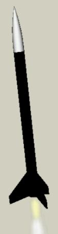

!!! Hallo !!!
Ich habe eine Frage bezüglich eines misslungenen Starts.
Und zwar habe ich kürzlich eine meiner Raketen (siehe Bild)
gestartet. Der erste Start mit einem B4-4 verlief einwandfrei, doch
dann packte mich der Größenwahnsinn und ich startete sie mit einem
für ihre Verhältnisse zu starkem Motor C6-3. Sie flog Affenmäßig hoch ca.400m.
Als dann der Falschirmauswurf erfolgte, fetzte die Spitze davon (hab sie bis heute nicht gefunden) , das Schockband riss und der Fallschirm flatterte ohne irgend ein Gewicht davon.
Die Rakete raste mit einem Affenzahn gen Erde und bohrte sich ca. 10cm in die Erde. Ich hatte Pech denn der Bauer hatte zuvor vergessen die Wiese abzumähen und das Korn ragte einen halben meter hoch. Nun war suchen angesagt. Als ich sie nach 2 Tagen trockenwetter fand, war sie unversehrt, nur dass halt die Spitze und der Fallschirm fehlten.
Deswegen meine Frage an Euch : Warum ist die Spitze weggefetzt ? War sie noch zu schnell? Das rohr habe ich selber gewickelt ( Funierung )... Wäre nett wenn ihr mir gründe nennen würdet. Fierleicht habt ihr selber schon mal so einen „fall“ erlebt
Euer Philipp

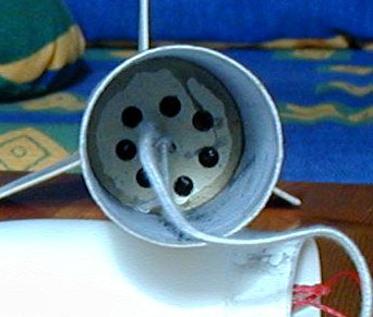

Original geschrieben von Phil16HAMBURG
Was ist eine Edelstahlkühlung?
Ein Bild sagt mehr als 1000 Worte:
Edelstahl(topfkratzer) in der Rakete fest fixiert. Das Material kühlt den heissen Ausstoß ab und der Druck kann passieren.
Damit braucht man auch keine Schutzwatte mehr zusätzlich...

Hallo Tom
Hast Du das Material im Rohr irgend wie fixiert oder besteht nicht die Gefahr, daß es durch die Luftströmung mit hinaus gestoßen wird?
MfG
Frank
Beitrag 18160 [Alter Beitrag29. August 2002 um 20:03]
... Edelstahl(topfkratzer) in der Rakete fest fixiert.
Hihi, wer lesen kann ist klar im Vorteil ...
Spass beiseite, Du hast natürlich Recht.
Der Topfkratzer muss fixiert werden. Am einfachsten kann man die durch einen Zentriering ober und unterhalb des Topfkratzers tun.
Man muss nur von Zeit zu Zeit den Dreck der Ausstoßladung rausklopfen oder mit Druckluft rauspusten...
Das Bild zeigte nur den prinzipiellen Einabu.

Hallo Tom
Ich sollte mich wieder in mein Erdloch verkriechen. wink Wie du schon sagtest: "Wer lesen kann ist klar im Vorteil".

Beitrag 18195 [Alter Beitrag30. August 2002 um 12:41]
Allerdings! frown Bäääh! Örks
@Frank & Phil: das Bild zeigt einen frühen Versuch in einem 40er Rohr. Mit Spanten aus Pappe (Thorwald), gelocht Pi x Daumen mit einem Bürolocher. Stahlwolle = "Peggy Perfect"
