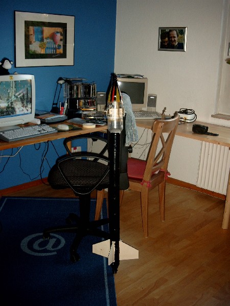

Ich finde die Idee sehr gut,ist halt echt etwas geordneter. Hab eben nochmal ein Bidl von meiner Rakete aus den Videos gemacht. Danke für das Lob Mein Bruder hat gefilmt Rocket Folgende Datei wurde angehängt:

Na also!  Wow die sieht ja richtig gut aus!! In den Videos kommt das garnicht so rüber! Dickes Lob

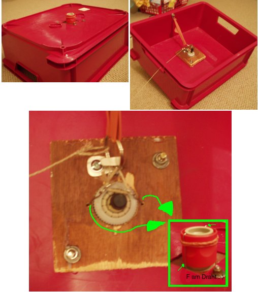

Zu sehen, mit dem Band am Schlüsselring zieht man jenen von der Halterung, wobei das Gummi dann über die zwei Drähte die Mama-Kupplung auslöst. Es ist dabei ein sehr geringer Kraftauswand von nöten, ist dennoch sicher und muss nicht im Boden verankert werden! gruß Willi Folgende Datei wurde angehängt:

Krasses System,ich überlege gerade auch was mit nem Pneumatikzylinder von FESTO,evtl. kann ich da ja auch das Prinzip nutzen. Rocket PS:bald hab ich 500

hey das sit ein witziges System! Mir wäre es aber ein wenig zu unsicher, da man nichtmehr an das Ventil rankommt, ohne die Rakete zu kippen, was bei hohem Druck evtl nicht so gesundheitsfördernd ist. Die Idee Gummivariante ist richtig gut, wenn ich an meiner Rampe ziehe kanns schonmal sein, dass ich so arg zeighen muss, dass di Rakete schwanken könnte. Dem Problem gehst du damit geschickt aus dem Weg. Vielleicht rüste ich meine Rampe mit so nem Gummi nach.

Momentmal, seh ich das richtig, dass du dein Ventil zum Drcuk aufbauen ganicht in das Schlachstück geklebt hast? Wenn nicht nimmst du wahrscheinlich einen Schlauch, in dem du das Ventil drinne hast. Den könnte man dann ja auch durch die Griffe der Kiste führen und ginge so dem Problem aus dem Weg, das ich oben genant habe.

He Speckknoedel, mittlerweile habe ich das Ventil mit einem Schlauch nach draußen geführt! Ist sehr dicht und sieht auch viel funktionaler aus! Danke
