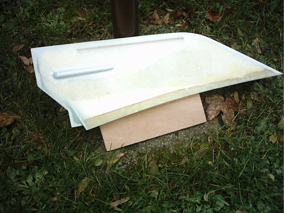

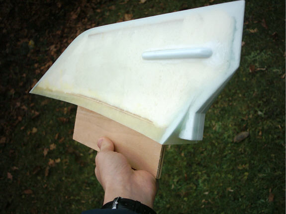

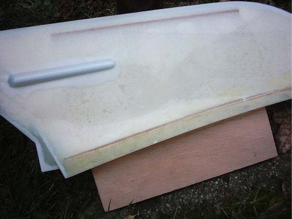

Die Finnen:
4 mal eine Klasse für sich:

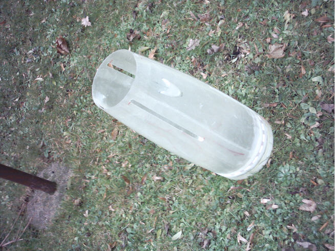

Das Boattail:
- Reduzierung von 192mm auf 125mm
- 478 mm lang
(mit Scale- Merkmalen, welche man wie die Oberfläche stundenlang nach Fehlern absuchen könnte, aber nichts finden würde.. makellos gearbeitet)

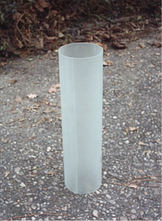

Der Motor Mount:
BTW: Dies ist ein Innenrohr, welche für 18 Euro das Stück zusätzlich zu haben sind.
- 125mm im Durchmesser
- 478 mm (wie das Boattail) lang,
was mir eine ganze Menge an Spielraum bzgl. Motoren erlaubt, da ich dem folgend selbstverständlich ne Serie an wechselbaren Motorkonfigurationen anfertigen werde, die ich dann nur in das 125er GFK Rohr einschieben und fixieren muss.
(Darüber, wie das geschehen soll, bin ich im Moment noch am Grübeln - denke aber, ich habe schon eine sehr gute Möglichkeit gefunden.)
Somit ist auch für die extremen SP- Fetischisten die Möglichkeit gegeben, diese A4 unter einer Orgie von Rauch, dem entsprechenden Gerüchlie big grin und Feuer liften zu können..

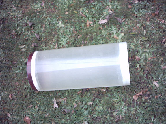

Der zylindrische Teil der A4:
- 192mm im Durchmesser,
- 417 mm lang
(ohne Kuppler (22mm))
