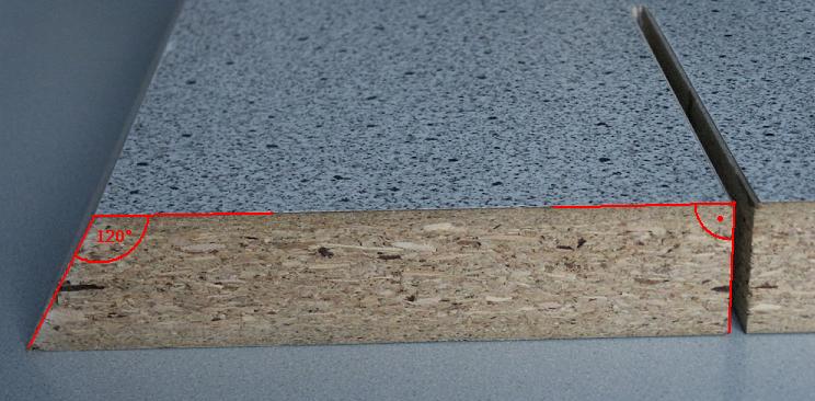

Um das Thema - Achims Baukastenmodell nich zu belasten habe ich beschlossen neues Thema zu öffnen. Jeder hat bestimmt eigene Vorstellungen und eigene Methoden wie man die Flossen gerade und sauber an das Raketenrohr anbring kann aber ich denke die Methode die ich jetzt vorstellen will kann auch für den einen oder anderen eine gute Alternative sein. Der Anfang ist ja ganz einfach. Wir besorgen uns einen Abfall von einer Arbeitsplatte und lassen uns in der Mitte einen Schlitz und seitlich ( ist egal,rechts oder links) eine 30° Schräge Schneiden. Die 30° Schräge benutzen wir für die 3-Flossen und der Schlitz in der Mitte hilft uns bei verkleben von 4-Flossen. Die Grundplatte ist die selbe wie für die einfache Schleiffvorrichtung allso die Allzweckplatte sieht so aus: Folgende Datei wurde angehängt:

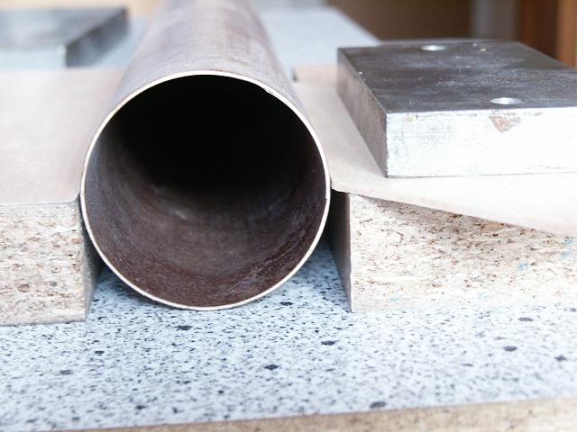

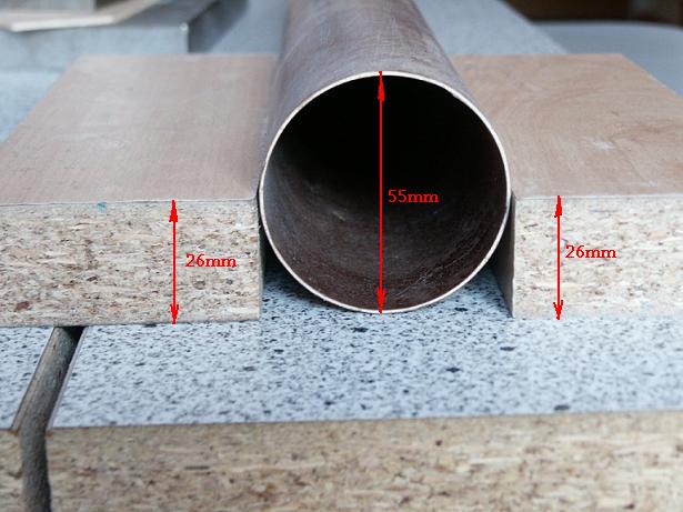

dann nehmen wir die Hälfte von dem Durchmesser der Rakete minus die Hälfte von der Stärke der Flosse. Das ergibt die Stärke der Unterlage. Beispiel: Durchmesser der Rakete - 55mm Stärke der Flosse - 3mm Stärke der Unterlage - (55:2) - (3:2) = 27,5 - 1,5 = 26mm Folgende Datei wurde angehängt:

Bei dem Verkleben der Flossen müssen wir unbedingt drauf achten, das die Unterlagen min. 5mm weg von dem Körperrohr sind ( sonst müssen die mit fliegen  ) Das gezeigte Beispiel ist keine richtige Flosse (leider habe ich jetzt keine parat) soll nur weitere Vorgehensweise zeigen. Selbstverständlich müssen wir das Rohr gegen verrutschen, verdrehen sichern, zB. zwei dickere Bücher oder Kantholz dicht rechs und links des Rohres legen. Beim Verkleben unbedingt die Flossen (am besten mit einer Eisenplatte) beschweren. Was wir dadurch erreichen brauche ich nicht auflisten. Folgende Datei wurde angehängt:

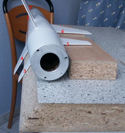

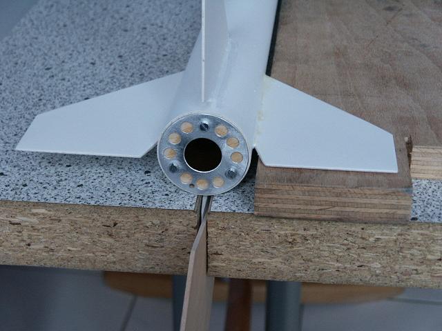

....nachdem die Flossen fest verklebt sind, drehen wir die Rakete um 90° und dazu brauchen wir den Schlitz in der Mitte der Platte. Die untere Flosse wird festgeklemmt mit einem Stück Balsa und die Flossen 3 und 4 werden angeklebt. Folgende Datei wurde angehängt:
Tolle Technik, Paul! Die 120° - Schräge ist dann für 3-finnige Raketen, richtig?

Genau, aber das zeige ich morgen.

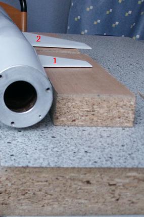

Für die 3-Flossen Version nutzen wir die 120° Schräge. Bei den 4 Flossen hatten wir nur 2 Klebevorgänge, bei den 3 Flossen müssen wir leider 3 x kleben. Für die Bilder habe ich schon eine fertige Rakete genommen, aber ich meine jeder kann sich das schon gut vorstellen wie man`s macht. Zu erst werden die Flossen 1 und 2 verklebt. Höhe der Unterlagen müssen wir ausrechnen genau so wie bei den 4-Flossen. Folgende Datei wurde angehängt:
