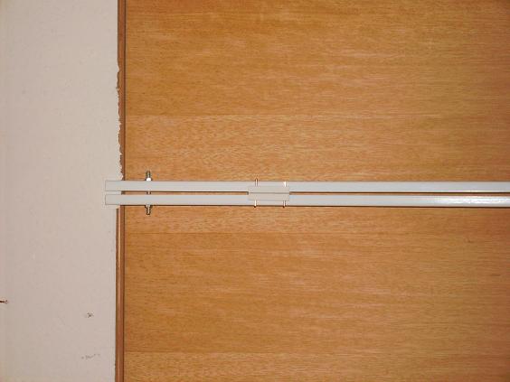

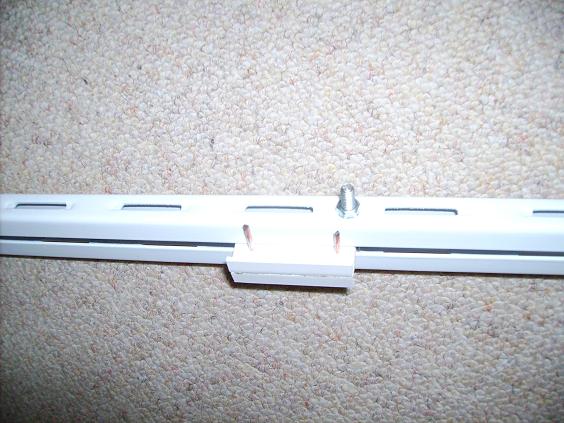

Hier ein Bild vom Rail oben kann man noch ein eingeklemmtes Glides erkennen.

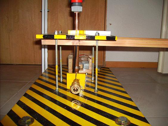

So schaut die Rampe selbst von Vorne aus. Schön kann man den Druckluftanschluss erkennen. Er führt direkt zur Luftpumpe. Vorher ist noch ein Manometer und ein Notablass dazwischen geschaltet. Dann kommt ein Fahrradventil und danach geht’s dann zu Luftpumpe.

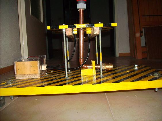

Ansicht von der Seite

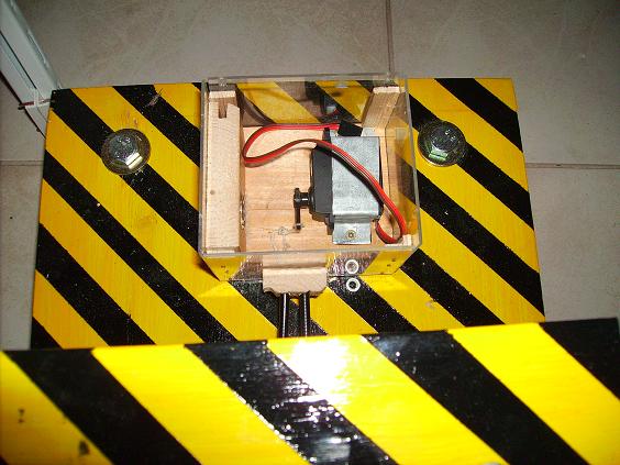

Einblicke in den Maschinenraum.  Der Deckel wurde nur fürs Photo entfernt, da er sonst so stark durch den Blitz reflektiert hätte, dass man nix mehr gesehen hätte.

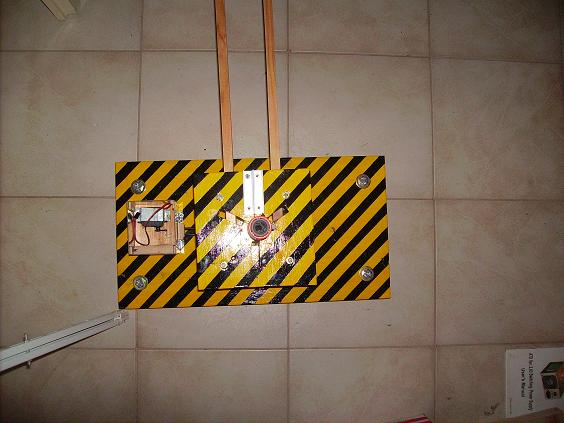

Und die Rampe einmal von Oben.

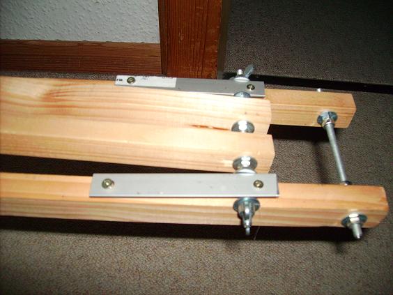

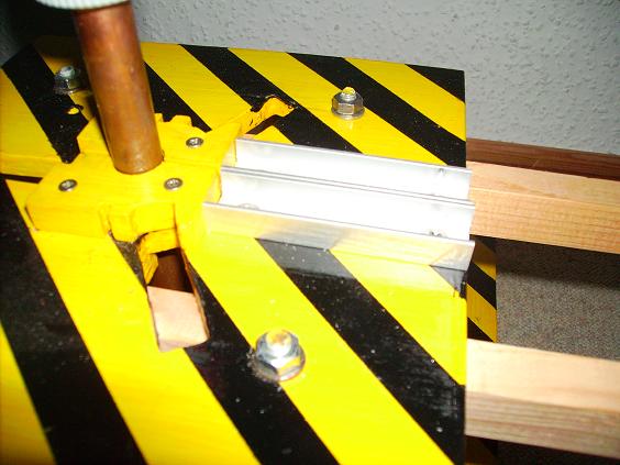

Hier die Spezialkonstruktion á la Michael. Hier kann das Rail passend zur Flasche eingestellt werden, aber auch die ganze Rail geneigt werden.
Hier das Gegenstück auf der Rampe selbst. Es fehlen noch die Löcher um das Rail dort zu aritieren. Ich habe noch keine Messungen durchgeführt wo sie hin sollen und auf gut Glück wollte ich nicht bohren.

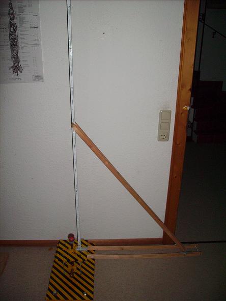

Das Finale. Dazu musste ich den Keller verlassen und in mein Zimmer gehen um sie zusammen zu bauen. Naja, ich hätte sie auch auf den Hänger schrauben können, hatte aber jetzt keine Lust dazu, weil der Hänge schon verräumt war.

sehr schöne Rampe. Sehr gut gefällt mir der Auslöser wink Vor ein paar Tagen ist mir die gleiche Idee gekommen: Einen Servo geschützt in der Box und dann einen Bremszug. Aber momentan wird noch manuell gestartet...
Hast du mal geteste ob die Kraft des Servos ausreicht auch unter Druck den Verschluss zu öffnen?
Ich habe da noch meine Zweifel, ich hatte die Idee das ganze über ein Feder zu spannen und dann mit dem Servo die Feder schnappen zu lassen... damit wäre mehr Dampf dahinter wink
Allerdings sehe ich du hast wieder Standard Gardena verbaut.
Definitiv eine gelungene Rampe!

@Benedikt: Der Servo sollte leicht reichen, auch unter Druck zu lösen. Er soll laut hersteller bei 4,8V 35 Ncm haben. Bei 5,6V sogar noch mehr. Sollte also reichen.
Wie schon der Name sagt: Standart Gardena und genau das habe ich verbaut. Ich habe für meine CableTie einen Adapter und auf Profi bin ich noch nie geflogen. Bin gleich von 9 auf 21mm gegangen.

Kann mich irren, kommt auf den Fotos nicht so rüber:
Du kannst die Rail in Ihrem Winkel zur Waagerechten verändern. Brauchbare Funktion.
Wo ist der Drehpunkt für die Rail? So wie ich das sehe am unteren Ende der Rail an der Verankerung an den auf dem oberen Deck aufgeschraubten waagerechten Profilen. (Wo auch der Abstand zur Kupplung bzw. der Flaschendurchmesser angepasst wird)
Was neigt sich mit der Rail denn sonst noch so alles an der Rampe? Denke das obere Deck wird sich nicht mitbewegen, ebensowenig wird sich, so wie ich das erkennen kann das Rohr mit der Gardenakupplung mitneigen.
So wie ich das auf den Fotos erkennen kann, neigst Du die Rail nicht nur relativ zum Horizont, sondern auch relativ zu Deiner Startkupplung.
Denke das wird Probleme geben, wenn Du die Rail zB. um 10° aus der Vertikalen neigst und Deine Startkupplung immer noch 90° zur Bodenplatte steht.
Wenn sich die Kupplung nicht mitneigt, ist die Funktion nichtig.
Oder seh ich das falsch?
Ansonsten nettes Konstrukt.

richtig, die Rail lässt sich nur neigen, der Rest nicht.
Das ganze ist auch eher für das bessere einbauen der Rakte gedacht, als die Rakte in den Wind zu fliegen.
Dafür ist die komplette Rampe über die Füßse neigabr.
Bilder gibt es dann die Tage, wenn alles so weit Funktioniert und fertig ist. :-)

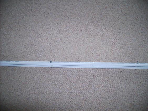

Was hast du eigentlich als Glides verwendet???

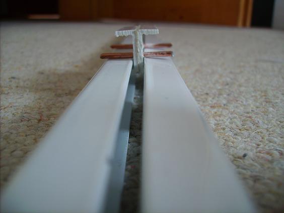

Hast du die Rail über die ganze Länge mit Schrauben und gegengekonterten Muttern auf Abstand gebracht? verklemt dir da nicht das Rail Guide
michael123
Registriert seit: Apr 2007
Wohnort: Kissing
Beiträge: 429
Beitrag 7007970 [Alter Beitrag22. April 2009 um 18:13]

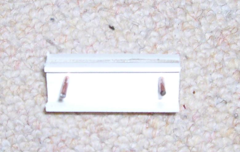

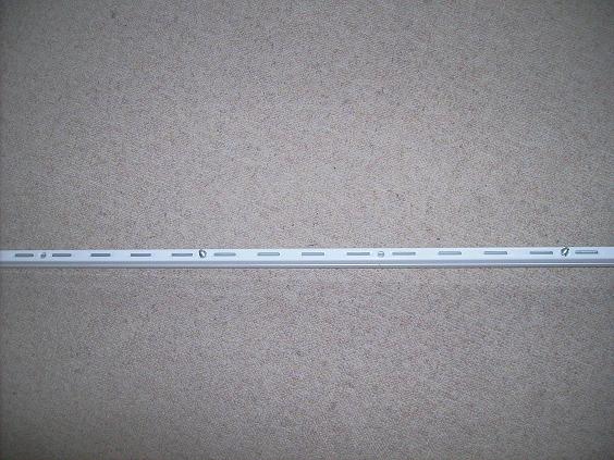

jedes zwiete Loch in der Regalleiste ist mit einer Schraube versehen.
Das Glides habe ich dann noch mit zwei kurzen Schweisdrahtstücken prepariert, so dass es an den Schrauben nicht hängen bleibt.
Hier ein paar Bilder:
zwei mal das Rail
Das Glides
Glides auf der Rail
Blick in das Rail.

Sind das 2 zusammengeklebte U-profile???
Gruß Thomas
michael123
Wohnort: Kissing
Beiträge: 429
Beitrag 7008948 [Alter Beitrag25. April 2009 um 10:32]
ja, richtig. Allerdings hatten sie im Baumarkt keine U-Profile, sodass ich ein 4Kant Rohr genommen habe, dieses dann in der Mitte mit der Badsäge auseinandergetrennt habe. Anschließend die beiden Profile zu einem H-Profil zusammengeklept.
