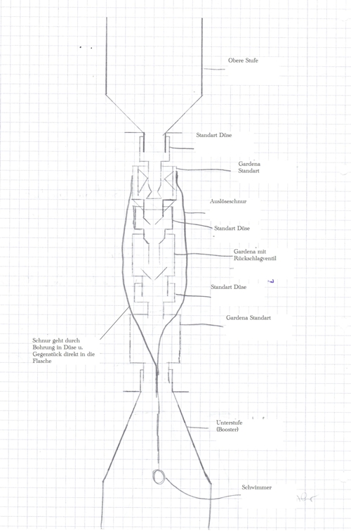

Hallo Rocketers, Hab mich heute mal mit Padi daran gemacht eine neue Mechanik für 2 Stufen Raketen zu entwickeln, die für alle baubar ist. Es kam folgendes dabei heraus (bis jetzt nur auf dem Papier wenn genug Gardenas und 2K Kleber da sind auch in Real hoffentlich) : Gardena 2 Stufenmechanik: So und jetzt warte ich auf Schläge weil ich nen neuen Fred aufgemacht hab und auf Anregungen von Leuten die damit schon Erfahrungen haben... Gruß Finn (der schon mal anfängt zu rennen  )

So was gibt es schon! Batkiter hat sowas schon gebaut, zwar nicht aus Gardenakupplungen sondern aus POM!

Redunant heißt das es funzen soll...... Und zu dem von Batkiter: Ich wollt mir halt nicht unbedingt ein fertiges kaufen..... Finn

ich denk mal das wird bisslchen schwer werden aber sonst könnte das funktionieren

3 Düsen und 3 Kupplungen solln des werden..... Aber ich denk ma der Booster schafft das locker.....

Hallo zusammen, eine Bitte vorweg: Finn und Felix, macht mal bitte die ganzen Rechtschreibfehler aus euren "Beiträgen" raus. @Finn: Hiergeblieben, du entkommst mir nicht  Wenn du Fremdwörter nicht kennst, schlag sie zuerst einmal nach bevor du sie verwendest. Und Standards haben nichts mit Kunst zu tun, also auch keine Stand-art. Zu deiner Mechanik: Wie KrachBumEnte schon geschrieben hat, Batkiter hat eine solche Mechanik entwickelt, die scheint auch zuverlässig zu sein. Nachtrag: Wie Jonathan (JKH) zurecht eingeworfen hat, hat er die besagte Mechanik entwickelt, die dann von Claus (Batkiter) gefertigt und schließlich von beiden optimiert wurde.Ich sehe mehrere Probleme in deinem Entwurf: 1. Das ganze ist relativ lang und damit sehr empfindlich für seitliche Belastungen - ich würde sogar befürchten, dass wenn etwas Wasser auf die Seite schappt, das ganze bricht. Warum hast du da eigentlich gleich drei Schlauchstücke eingeplant? 2. Die Gardena-Schlauchstücke musst du irgendwie an den Düseneinsätzen befestigen - das könnte schwierig werden. 3. Die Gardena-Schlauchstücke lassen sich normalerweise nur schwer auslösen - ich kann mir kaum vorstellen, dass du einen Schwimmer in die Rakete hineinbekommst, der es schafft, die nächste Stufe auszulösen. 4. Du musst die Auslöseleine dicht durch die Spitze führen - wie du das machen willst, interessiert mich sehr  mfG Markus PS: Gardena-Schlauchstück = Kupplung

HI erst mal danke für die Kritik und die Hilfe (wegrennen hilft anscheinend nicht wirklich  ) Das mit dem schwimmer hab ich mir so gedacht das ich als untere Stufe einen Booster nehme der über Cable Tie ausgelöst wird und das der schwimmer komplett rausgezogen wird was zur (hoffentlich) zur folge hat, dass der Schwimmer die volle Druck- u. Wasserkraft abbekommt und somit die ober Stufe auslöst..... Wie gesagt das ganze wird erst mal gebaut und dann verwüsten wir mal wieder Padis Garten bei Drucktets etc Gruß Finn EDIT: 3 Schlauchstücke weil ich ein Rückschlagventil einbauen wollte damit der Druck bis zum Lift Of der 2 Stufe auch in der 2 Stufe bleibt

Du weißt aber schon, dass das Rückschlagventil nur funktioniert, wenn NICHTS eingesteckt ist? Ferner verhindert das Rückschlagventil, dass Druck von UNTEN nach oben kommt, nicht umgekehrt.
