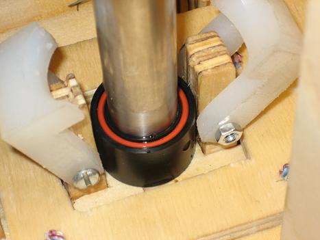

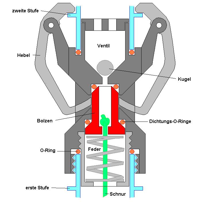

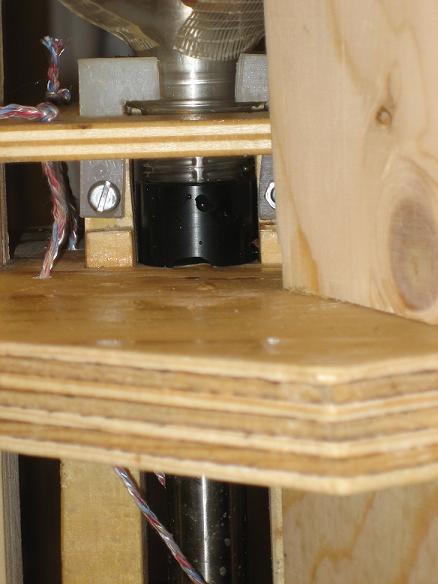

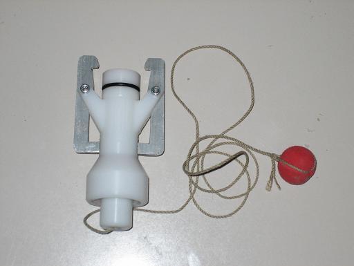

Ah, alles klar!
Den Beitrag, wo Batkiter die Stufentrennung vorgestellt hat, habe ich bis jetzt noch nicht gesehen. Dachte dann, er hätte die Stufentrennung dann doch nicht veröffentlicht. Die Idee habe ich im Rahmen meiner Maturarbeit entwickelt. Batkiter hat mir bei der Umsetzung wirklich sehr geholfen. Hier zwei Bilder von der neusten Version, die mir die Fachhochschule Winterthur nach meinen Plänen angefertigt hat. Gruss JKH Geändert von JKH am 03. April 2007 um 23:49 |

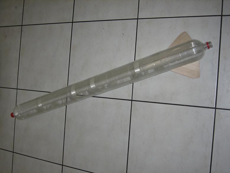

Bezüglich den 3 bar Luftdruck: Ich habe nur so eine olle Fussluftpumpe. Und wenn ich da eine Dreistufige mit, ich schätze mal 15l Gesamtvolumen, aufpumpe, dauert das schon sehr lange. Und drei bar genügen ausreichend. Die letzte Stufe sieht man kaum noch und landet meistens irgendwo.^^ Einmal habe ich bis 5 bar aufgepumpt. Weiter traue ich mich noch nicht, da ich die Rakete noch heil an der ETH Zürich vorstellen möchte. Dazu kommt noch, dass ich ein anderes Klebesystem verwende. Es ist viel dünnwandiger, und mit einem Zweikomponentenkleber verklebt (UHU 3000kg oder so). Zusätzlich wurde die Rakete noch mit Glasfaserklebband verstärkt. Hier ein Bild einer meiner Raketen: Gruss, JKH |

sieht echt gut aus was du und Batkiter da entwickelt habt. Wird das auch mal zum Verkauf angeboten? Die Rakete sieht echt futuristisch aus. Was schätzt du wird sie mit dem Glasfaserklebeband mehr aushalten? Täusche ich mich oder sind an der Rok nur zwei Finnen? Gruß Andy Meine Texte sind nach irgendeiner Rechtschreibreform verfasst! Welche weiß ich selber nicht so genau! ;-) http://www.ichwerdegooglebenutzenbevorichdummefragenstelle.com/ |

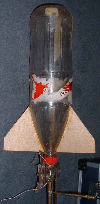

Beitrag 116994
sehr schöne Idee. VOr ca. 10 Jahren hatte ich auch mal den gleiche Gedanken gehabt, die Flasche mit zwei Halteklammern am Flaschentragering zu fixieren. Die Umsetzung ist aber nicht ganz so sauber ausgefallen ![]() Gruß Neil Die Erde ist eine Scheibe. Egal in welche Richtung sich die Menschheit bewegt, sie geht immer auf einen Abgrund zu. |

Wäre schon eine Idee, diese Stufentrennung zu vermarkten. Allerdings habe ich keine Drehbank und müsste daher die Fertigung an andere delegieren. Der Arbeitsaufwand ist ziemlich gross. Also möglich ist es schon, dass ich ein paar verkaufen kann, aber der Preis wäre ziemlich hoch. ![]() Da sich meine dünnwandigen PET-Flaschen bei Druck ausdehnen, (ich weiss nicht, wie das bei Dickwandigen ist), hat zur Folge, dass an den Klebstellen unterschiedliche Kräfte wirken. Wenn mir mal eine Rakete (ohne Klebeband) zerplatzt ist, dann nicht plötzlich, sonder wie bei einem Reissverschluss. Verstärke ich nun mit Glasfaserklebeband, kann sich der Druckbehälter nicht mehr gross ausdehnen und die Kräfte werden gleichmässiger auf die Klebefläche und das Klebband verteilt. Mir ist bisher noch keine mit Glasfaserklebband verstärkte Rakete auseinander gerissen. Also denke ich schon, dass es was bringt. Bei dieser Rakete sind schon drei Finnen dran. Die eine sieht man nur nicht so gut. Sie sind aus Balsaholz. Ich habe die mit PVC-Kleber dran geklebt. Erstaunlicherweise halten die sogar. @ Neil Also so unsauber sieht das ja nicht aus! Die Idee mit dem Fixieren am Flaschentragering finde ich auch die Eleganteste. Für meine erste Stufe verwende ich ein ähnliches Starthaltesystem. Die zwei Halter halten die Rakete. Zieht man nun den Holzring runter, können die Halter nach aussen klappen und die Rakete frei geben. Für die Dichtigkeit sorgt ein Kunststoffstück, das einmal nach innen zur Launchtube einen Dichtungsring hat, und zum anderen nach oben zum Flaschenrand hin einen. Die Rakete wird dann auf den Dichtungsring gedrückt. Ist eigentlich zu 100% dicht. Gruss, JKH |
