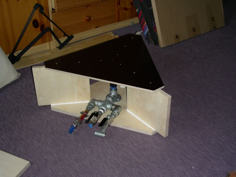

So wir haben jetzt auch mal eine neue Startrampe gebaut. Unteres Brett und die Zwischenbretter aus 18 mm Multiplex, oberes Brett aus 9 mm Siebdruckplatte. Untere Verbindungen geschraubt und geleimt. Obere Bohrungen müssen noch gemacht werden (brauchen noch den Bohrer). Stützen und Leitstäbe (2m) kommen noch. Weitere Bilder folgen!!!!!

Das sieht doch schon seeehr gut aus! Hast dich ja endlich doch mal aufraffen können was zu machen! Wie willst du den Gardena eigentlich mit den Rohren verbinden?

Hallo, schaut gut aus aber wozu die drei rohre am ausgang/eingang? mfg Michael

Einfach mal so geraten: Druckbeaufschlagung/Pumpe, Ablassventil, Anschluss für weitere Pumpen oder Gasflasche o.ä.

Hallo, feinste Hölzer, praktisches Design, eine tolle Rampe Bin mal gespannt auf die ersten Flug...äh Stehbilder der Rampe  Ist aber bestimmt nicht leicht das Teil oder? Grüße Scorpion_XIII

Also, die Rampe wiegt bis jetzt 7 kg. Die drei Rohre sind einmal für Luft ( ganz links mit Rückschlagventil), in der Mitte für Wasser (oder ander nette Sachen wie Pumpe oder Kompressor ), ganz links ist der Notablass. Und um Gardena mit den Rohren zu verbinden, will ich mir noch einen Adapter bauen lassen. @ Andy Der Keller hat mich einfach angezogen. Und gerufen ich soll mal wieder kommen was tun

Die Rampe ist wirklich aus feinsten werkstoffen!! aber das mit dem seperaten wassereinlass kapier ich ned kann mir das mal einer erklären?

Ich erkläre es wenn es fertig ist  Ansonsten werden diese Woche noch die Leitstäbe verbaut und die Halterung dafür auch. Bilder folgen!!

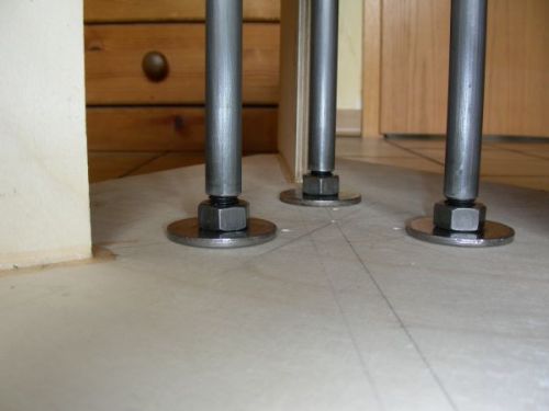

So jetzt habe ich es endlich geschafft. Ich habe Gewinde in den Leitstäben. Jetzt fehlen nur noch die Stützen für die Rampe und Farbe, dann ist sie endlich fertig,

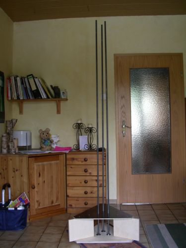

So ich habe jetzt die Leitstäbe verbaut. Sie sind 2m lang. Ich denke ich muss oben noch einen Ring drann bauen da sie sonst zu doll wackeln. Die Leitstäbe werden von oben in die Rampe gesteckt und dann verschraubt.
