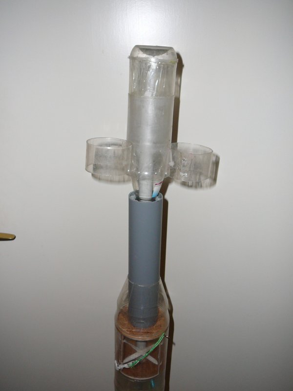

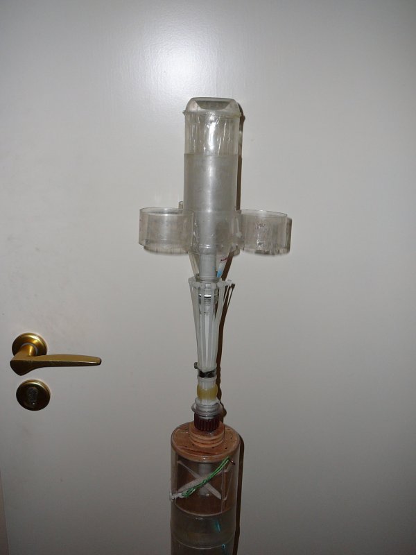

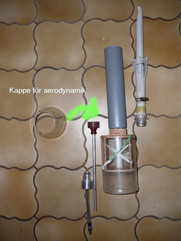

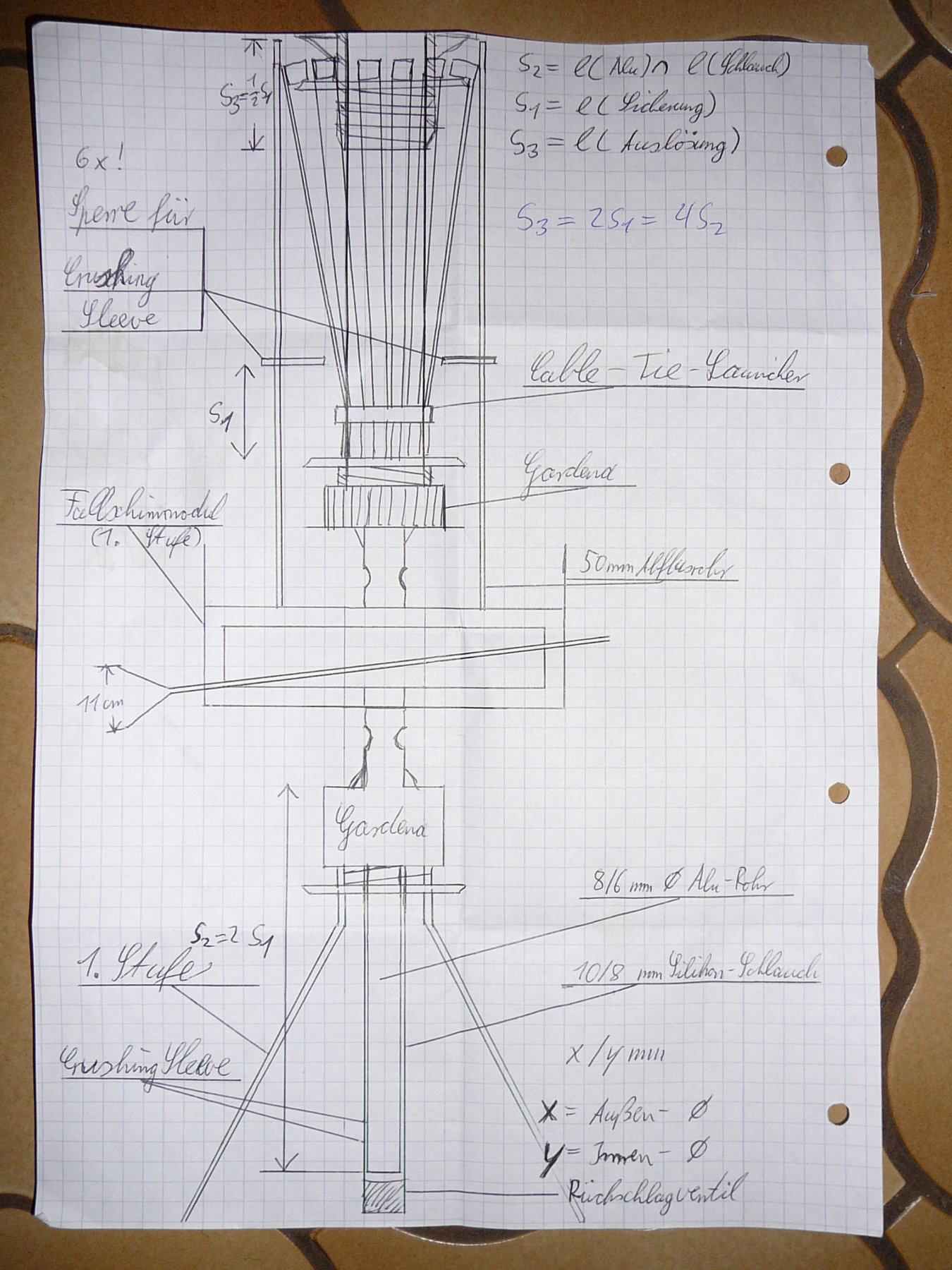

endlich ist es soweit. Ich hab wieder eine Technik entwickelt - diesmal wirklich entwickelt wobei die Idee klar war und ich mir die technische Umsetzung überlegen musste - bei der ich all meine Höhenrekorde wieder brechen kann! Aber zunächst zur Sache! Ich geh mal davon aus, dass es jemand ausprobieren will. Hier ist die Zeichnung mit beschriftung in großer Ausführung (1800x1350) ![]() So fing es an: Ich habe mir das System überlegt, wobei apflstrudl an der ein oder anderen Stelle konstruktiv mitgewürgt... mitgewirkt hat ![]() Also der Aufbau: Man sieht unten die 1. Stufe mit normalem Crushing Sleeve drin. Darüber sitzt das Fallschirmmodul. Es ist nichts neues dran deswegen die kompremierte Darstellung. Es funktioniert SO! am Ende des Crushing Sleeve sitzt jetzt keine flasche sondern der Cable Tie Launcher. Und so funktionierts: Der Crushing Sleeve funktioniert wie gewohnt und schiebt praktisch den Cable Tie aus dem Rohr. Dieser löst dadruch aus! ![]() So jetzt der Bau: wie die Kappe im letzten Bild hingehört, sieht man ja auf den vorherigen Bildern. ERGEBNIS: Ich hab schon einmal geschossen: 5 bar , Rakete: 4,5 L +1,5L beide 20 mm Düse; 60 und 15 cm Launchtube Die Rakete war etwa 110 bis 130 Meter hoch! Ich hab sie am höchsten Punkt kurz aus den Augen verlohren, da es nur eine kleine 1,5er Tennisballrakete war ![]() Die Höhe (bei 5 Bar) war vergleichbar mit ein paar guten Schüssen mit meiner 2,9 L(mit 10 Bar) : (Die hier ) Der Flug: Beim Start war das ding etwas träge für 20mm, aber sie stieg senkrecht und doch zügig. Dann in 15-20 m Höhe gab es 2 mal einen lauten Knall! Das erste war die 2. Stufe die auslöste und das 2. war der riesen Stein der mir vom Herzen viel! ![]() So und nun seit ihr dran ![]() Verbesserungsmöglichkeiten sind mir lieber als Kritik, aber ich nehm beides ![]() So long, Twister ... der versucht mit eine 2-stufigen 9,5L + 4,5 L die 250 Meter zu knacken! Geändert von Twister am 15. Mai 2007 um 16:49 Mich bedrückt die Vorstellung aus dem Hinterteil einer Rakete zu trinken! |

Mit einer i1,5l Flasche auf bis zu 110-130m.
![]() ![]() ![]() Ich glaub mit diesem System köntest du einen neuen Höhenrekord aufstellen. Aber jetzt sag mal, wie hast du den die obere Stufe auf Druck gebracht. Auf jeden Fall ne super Arbeit die du da gemacht hast. Twist mfg Robert |

Achso machst du das.
Mir ist schon alles klar. Mach mal ein Video vom Flug. Twist mfg Robert |

Danke für das Lob!
Also nur nochmal weil es unklar schien. Es herscht über ein rückschlagventil direkte Verbindung ![]() Videos werd ich machen! Sobald wie möglich! Motag war nur inoffizieller Systemtest ![]() Mich bedrückt die Vorstellung aus dem Hinterteil einer Rakete zu trinken! |

Beitrag 120705
![]() Zitat: Du bist mir ja einer! ![]() Zur Technik: Einfach aber genial! Nur ist es denn von Vorteil einen großen Düsendurchmesser bei der 2. Stufe zu haben??? Viele Grüße Oliver Je mehr Käse, desto mehr Löcher. Je mehr Löcher, desto weniger Käse. Also: Je mehr Käse, desto weniger Käse. |

Naja
![]() ![]() mehr sag ich ned ![]() Und ich brauch nur nen einsatz un die Flasche tun, der auf dem Launchtube liegt, um die düse kleiner zu machen Geändert von Twister am 15. Mai 2007 um 19:43 Mich bedrückt die Vorstellung aus dem Hinterteil einer Rakete zu trinken! |

Danke für das Lob! Vor allem von einem der sich als 20mm-Gegner tarnte
![]() Du hast auch absolut recht! Es sind immerhin 350 Gramm, aber die machen sich kaum bemerkbar. Bei der 2. Stufe geht es halt nochmal sorichtig los ![]() Mich bedrückt die Vorstellung aus dem Hinterteil einer Rakete zu trinken! |
