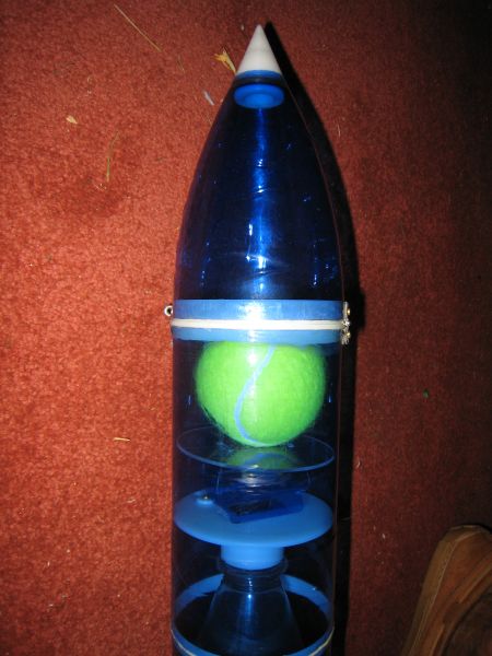

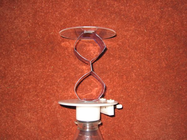

Ich möchte Euch mein neues Bergungssystem vorstellen, daß ich in der BLUE FLAME II verwende.

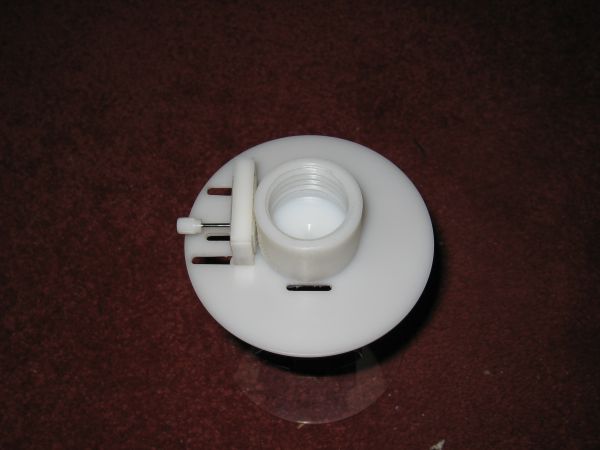

Im oberen Teil des Raketenmantels habe ich auf dem letzten Flaschengewinde eine Verschlußkappe
mit dem Boden des Fallschirmmoduls aufgeschraubt. Der Boden ist gleichzeitig Träger der Auswurffeder
und des an der Unterseite befestigten Tomy-Timers.
Der Timer wird nach dem überstülpen des Mantels in den Langlöchern bis an den Mantel geschoben
und von oben in der richtigen Lage fixiert. ( Der Triggerstift fehlt noch).

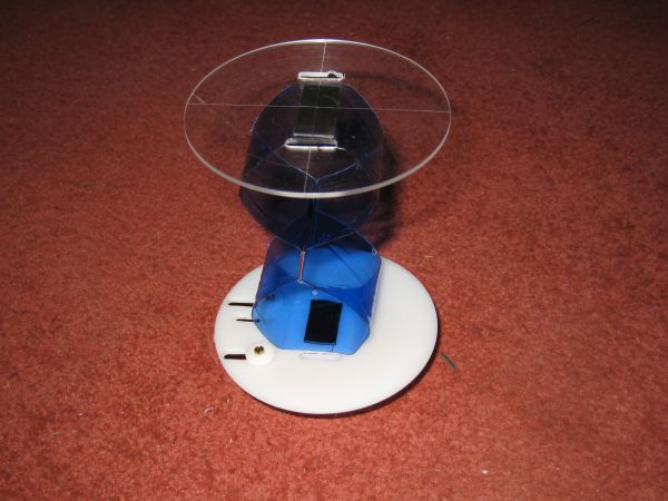

Als Auswurffeder habe ich einen PET-Ring gewählt und ihn so vorgeformt, daß die maximale Vor-
spannung beim Entspannen der Feder in maximale Schnellkraft umgesetzt wird. In diesem Fall ist mit
dieser Wandstärke des PET-Ringes eine "8" das optimale.

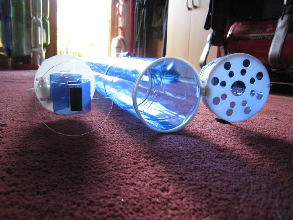

Am Kopfende der Feder ist eine dünne Plexiglasscheibe als Bodenplatte für das Fallschirmpaket aufgebracht.

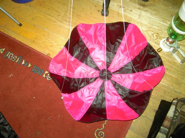

Die beiden Langlöcher in der Scheibe und der Bodenplatte dienen der Durchführung der beiden Schockbänder für den Fallschirm. Der 600mm Schirm paßt perfekt in die Kammer.

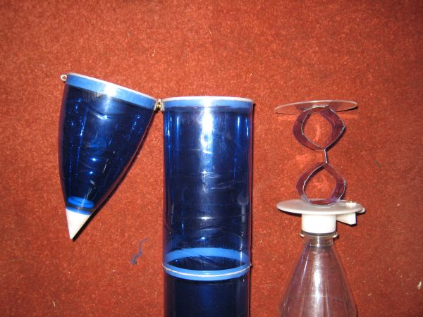

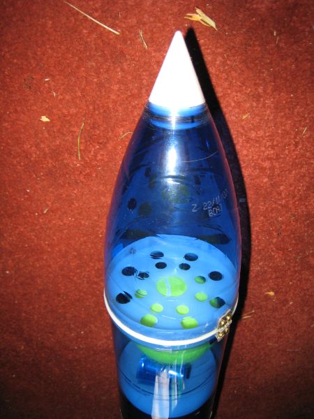

Die Spitze klappt zur Seite weg wenn die Triggerschnur von der Welle rutscht und die PET-Feder
das Paket gegen die Lochscheibe der Spitze drückt. Der Schirm fällt heraus und öffnet.
Das Prinzip der PET-Feder läßt sich vielleicht auch für die gängigen Fallschirmmodule verwenden, wo ja
Gummibänder den Schirm aus der Kammer befördern.
