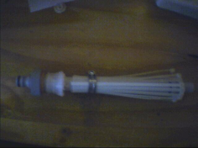

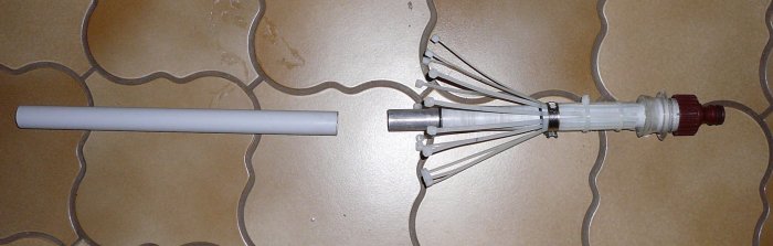

Hello,

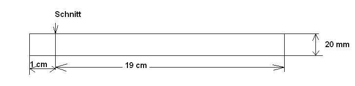

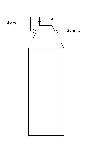

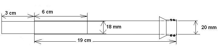

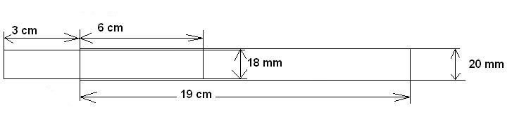

I would present you my new Low Coast Cable Tie Lauchner. It is very simple to bild it up. You need: Ähhh Jetzt mach ich doch in Deutsch weiter ![]() Hallo, Ich möchte euch meinen neuen "Wenig Kosten Kabelbinder Starter" vorstellen. Es ist sehr einfach ihn aufzubauen. Du brauchst: 20 cm 20mm Isulationsrohr (2m 1€) 10 cm 18mm Isolationsrohr (K.A. Da auf Wertstoffhof gefunden) 1 Flasche (egal ob 0,5 1,0 1,5 L) (15 ct) 1 Schlauchschelle (24mm) (gabs mal bei Aldi für glaube ich 4,99€ 20 Schellen versch. Größen) 14 Kabelbinder (18-20 cm) (K.A. Lagen in der Werkstatt rum) 1 Hahnanschluss 33mm (1,50€) 1 Dichtungsring 3/8" x 1/2" (1,45 4 Stück) 3,5 cm 45mm Abflussrohr (K.A. Da im Werstatkruscht gefunden) Der Bau: Vom 20 cm 20mm Isorohr wird ein 1cm langes Stück abgeschnitten. Das 10cm lange 18mm Isorohr wird nun zu ca 2/3 in das 19cm 20mm Isorhr geklebt Das 1cm lange Stück Isorohr wird nun mit einem Abstand von 1-1,5 mm auf das 18mm Rohr geklebt (Abstand zwischen den beiden 20mm rohren) Nun wird die Flasche Zerlegt. Der Kopf wird abgetrennt so dass er noch ca 2 cm vom Flaschenhals mittnimmt. Dieses Stück wird nun auf das zusammenkeklebte rohr geklebt. Mit dem Rohranschluss und dem Deckel der Flasche wird nun eine ganz normale Düse gebaut so dass sie auf unser bekanntes Gardenasystem passt. So nun brauchen wir keinen Kleber mehr. Jetzt werden die Kabelbinder mit der Schlauchschelle am Rohr befestigt. und angezogen. Zum Schluss noch den Gummiring in die "Rinne" gestecht (Das geht verdammt schwer) Zuletzt noch das "Abflussrohr" als Fixierung für die Kabelbinder genommen und ab zum Drucktest und danach zum Start mfg Michael PS: Der Anfang musste einfach Englisch sein wenn schon die Überschrift Englisch ist PPS: Der Preis liegt bei mir bei 2,37€ und weil es so schön ist noch ein PPPS: Auf den Reststutzen des 18er Isorohrs kann man noch ein Launch Tube stecken. Bitte tut mir den Gefallen und Nutzt die Suchfunktion des Forums, alle Artikel des Forums. Es ist hilfreich und lässt nicht so schnell andere wirklich interessante Topics in die Tiefen rutschen, nur weil ihr eine Frage habt, die schon 1000 mal besprochen wurde. |

Beitrag 123237
Das ist genau meiner...
hier rechts im Bild und der is von Oktober ![]() Soviel zu deiner ![]() Noch n Tipp: Mach das 18er Rohr durchgängig, sonst fliegt es dir irgentwann um die ohren ![]() Geändert von Twister am 15. Juni 2007 um 20:19 Mich bedrückt die Vorstellung aus dem Hinterteil einer Rakete zu trinken! |

Tja, wer kann der kann!
![]() Gefällt mir sehr gut! Sehr ausführlich beschrieben! Wie weit hast du ihn getestet? Ich bleib aber trotzdem bei meinen. Wie wärs mit ner Anleitung im Archiv dafür? Für Umsteiger sicher intressant! Gruß Andy Geändert von andreasweber am 15. Juni 2007 um 20:49 Meine Texte sind nach irgendeiner Rechtschreibreform verfasst! Welche weiß ich selber nicht so genau! ;-) http://www.ichwerdegooglebenutzenbevorichdummefragenstelle.com/ |

Beitrag 123254
Echt gute Idee, ich bin sprachlos...
![]() Und so sieht es aus wenn er mit 11 Bar ne Rakete in den Himmel jagt: KLICK Geändert von Twister am 15. Juni 2007 um 21:00 Mich bedrückt die Vorstellung aus dem Hinterteil einer Rakete zu trinken! |
