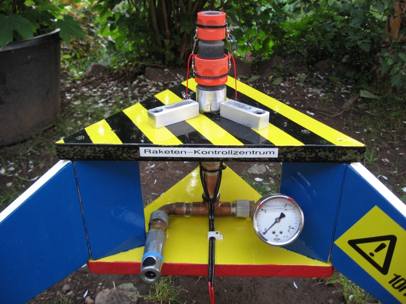

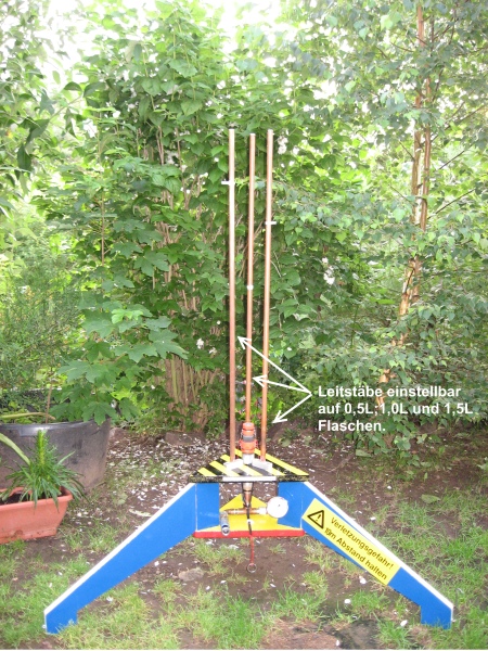

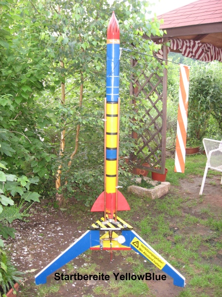

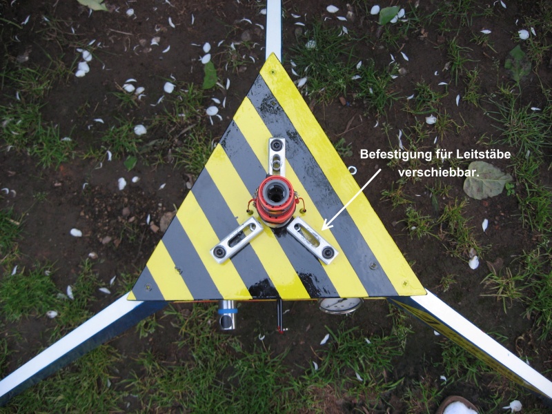

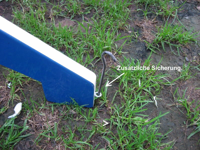

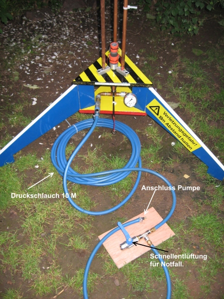

Hi Leute Unsere neue Startrampe ist fertig. Anbei ein paar Bilder unserer Rampe. Besonderen Dank an Kabelmann,Batkiter und alle die uns mit Rat und Tat unterstüzt haben. Rampe ohne Leitstäbe.Füsse sind einklappbar.  Rampe komplett mit Druckschlauch. Gruß Uwe und Robin

Deine Rampe ist wirklich sehr gut geworden. Kann es sein das deine Leitstäbe wakeln, weil sie da ja nur in diese Schiene hineingesteckt werden.

Klasse Rampe die du da zusammengebaut hast. Auch das Design und die tollen Schriftzüge gefallen mir!! Und als zusätzliches Feature: Ein Notablassventil -> So MUSS sein!! Diese Rampe wird dir sehr gute Dienste leisten. Dem bin ich mir sicher!

Hi Twist Danke das sie dir gefällt, die Leitstäbe wackeln nicht,denn die Leitstäbe haben am Ende ein Gewinde und in der Schiene befindet sich eine Mutter.Die leitstäbe werden in die Mutter gedreht und die Stäbe sind auf der Schiene geklemmt. Gruß Uwe
