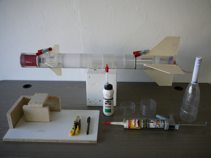

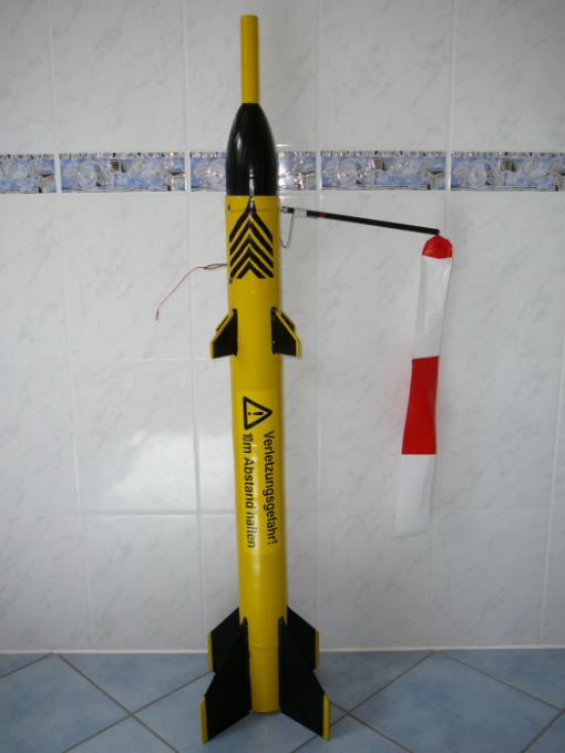

Die Gelbe aus 1,5 Liter Flaschen,und mit 2 Fallschirmen. Rak höhe. 127 cm Gewicht . 800 Gramm Drucktankvolumen. 4,30 Liter Drucktest. 12 bar Fallschirm in der Spitze 120 cm Durschmesser.......Fallschirm im Modul 60 cm Durschmesser.

Was ist das Rohr oben auf der Spitze?

Hallo JKH Das Rohr auf der Spitze ist eine Tabletten dose. Gruß Freddy

Und für was ist das Rohr?^^

In dem Rohr sollte ein Kugel eingabaut werden,für die Spitze abzuwerfen war so gedacht.

Und was macht man mit einer Tablettendose auf einer Rakete? Nutzlastabwurf? Cooles Finish, hast du mal getestet, ob das ganze auch stabil ist? Finnen vorne sind nur bei gelenkten Raketen von Vorteil und verschlechtern für unsere Zwecke die Stabilität (Druckpunkt wandert nach vorne)
