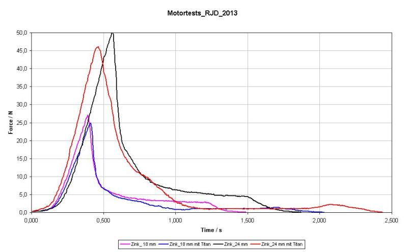

aktuelle Klima-Motoren waren ja leider noch nicht verfügbar, aber der Prüfstand hat auch so ein wenig Futter bekommen:
Zink-Feuerwerks-Motoren, mal mit, mal ohne Titan
...und zwei nicht näher bezeichnete Feuerwerks-Treiber
Der 32 mm Motor hat leider den Prüfstand vollgeschmoddert, so dass statt Prüfen Putzen angesagt war. Dennoch Dank an die Motoren-Spender, gerne wieder (allerdings mit mehr Epoxi am vorderen Ende...).
