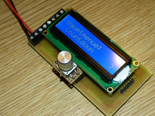

um endlich mal ordentliche Startfotos von etwas näher dran zu bekommen hab ich mir eine kleine Elektronik gebastelt die das Foto schießen für einen übernimmt. Über 2 Optokoppler kann über den Remoteeingang der Kamera Fokussiert und Ausgelöst werden.

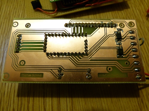

So ist aus einem 16x2 Zeilen LCD, einem Drehencoder mit Taster, 2 Optokoppler für Focus und Auslöser, 2 Wiederständen, 1 Wattduino und einer Platine ist folgendes entstanden:
(Für meine erste selbst geätzte Platine bin ich echt zufrieden wink).

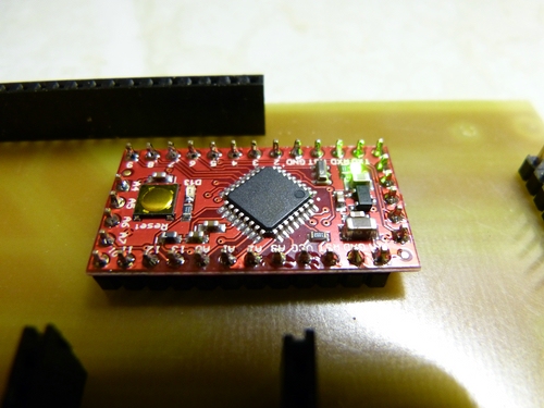

Das Herzstück
Beim Layout hab ich leider einen Fehler gemacht und die Beinchen vom Optokoppler vertauscht ... wenn man genau hinschaut sieht man das die Optokoppler auf dem Kopf stehen wink.
Getriggert werden kann analog über einen Sensor (IR-Sensor, Sound, etc.) oder Digital über einen Schalter an der Rampe.
In Manching möchte ich die ersten Fotos damit machen ... Die Auslöseverzögerung ist so klein das man wirklich jede Rakete damit erwischt. Wenn also jemand vor hat Vmax, Warp9 oder irgentwas anderes schnelles zu fliegen würd ich mich freuen das Teil daran auszuprobieren smile.
