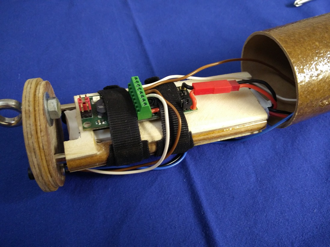

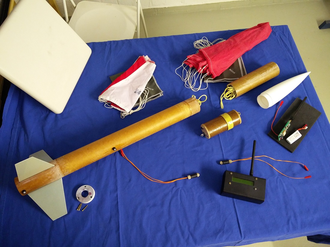

Da die Bau-Meister hier wieder richtig vom Leder ziehen und auf Jans Couch auch schon kein Platz mehr frei ist, bin ich mal in den Keller gegangen, weil ich doch überlege, nach Manching zu kommen, schon lange keine Rakete mehr gebaut habe und und und ...
Da habe ich einen alten PML IO Bausatz 54mm, 38mm Motor, gefunden und für zweistufige Bergung ausgebaut, eine Motor-Retainerscheibe gebastelt, zweimal Simply mit Magswitch verbaut und geguckt, was im Keller so rumliegt.
Die Gewindestangen der Ebay sind diesmal mit Hohlschrauben befestigt, die tragen nach außen nicht so auf.

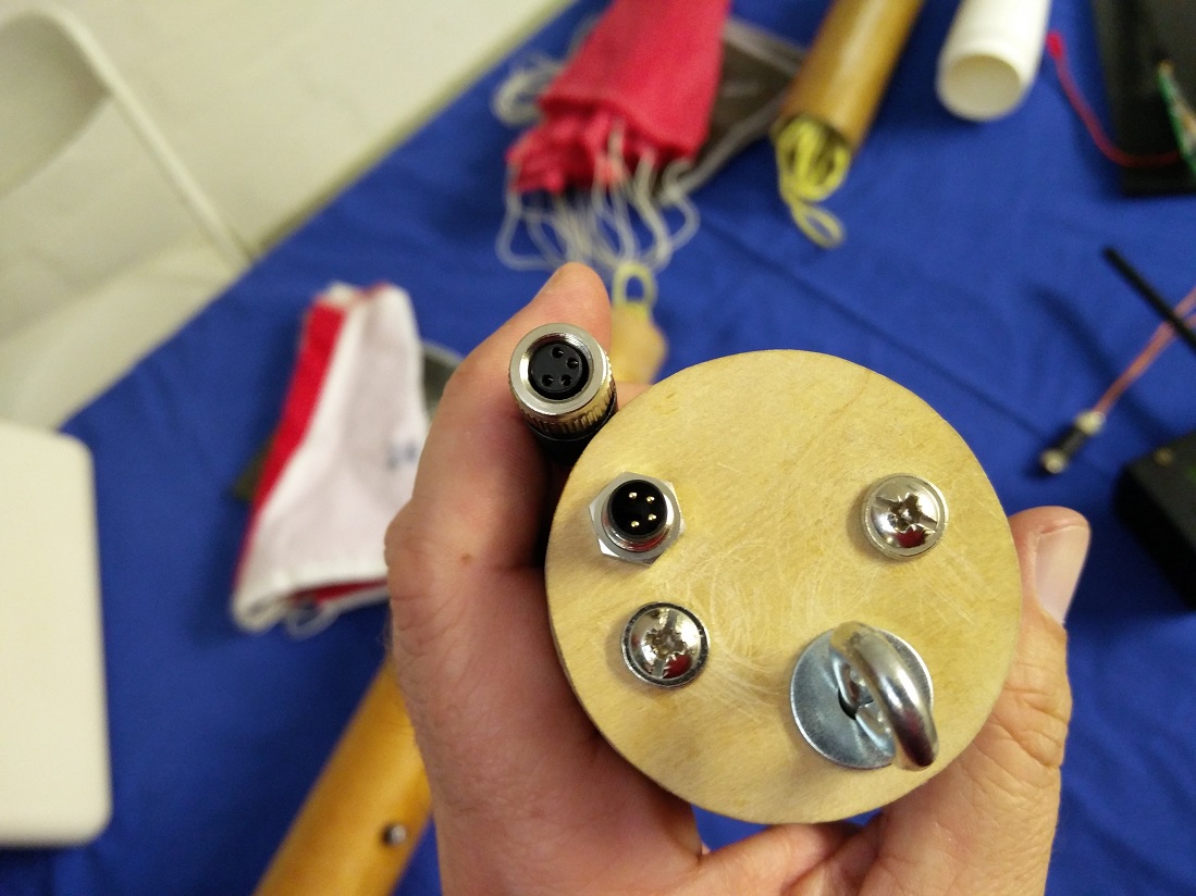

Und für die Verkabelung der Zünder wollte ich mal wieder was anderes ausprobieren und habe jetzt zwei 4-polige Aktor/Sensor-Stecker verbaut, so dass ich die Ausstoßladungen vorbereiten und dann aufstecken und festschrauben kann, dadurch bleiben auch die Kontakte geschützt und die Zünderkabel können nicht leicht knicken.

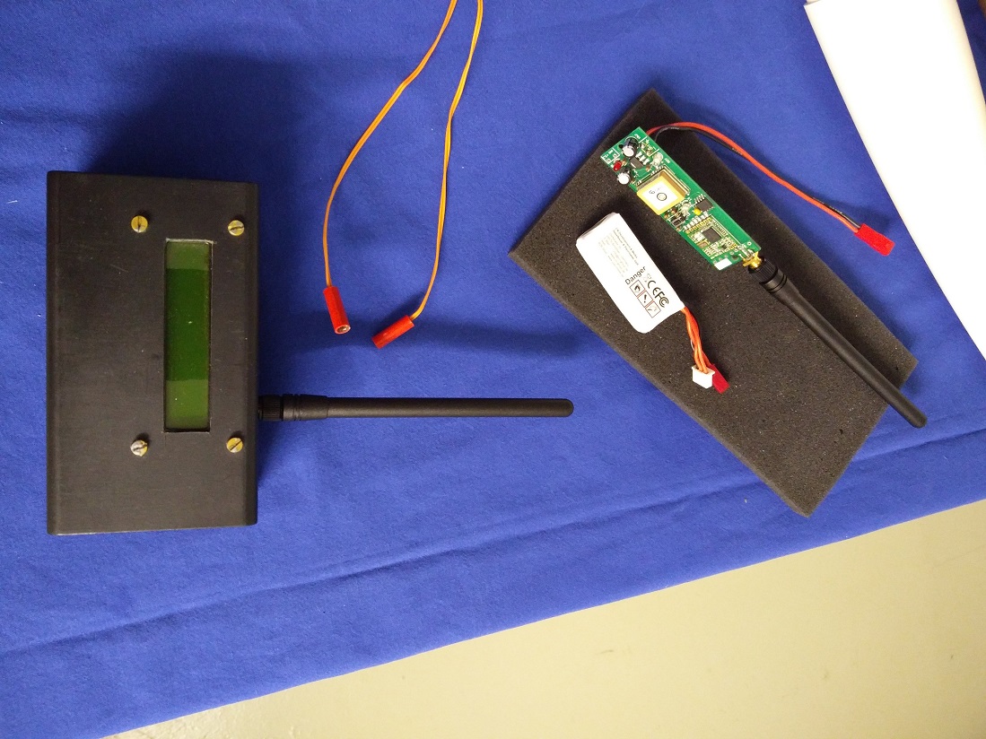

Dazu bekommt die hohle Spitze die Möglichkeit, den Eggfinder zu transportieren, der jetzt ganz gut funktioniert (868 MHz), nur die Live-Telemetrie-Performance ist nicht so toll, aber zum Orten einwandfrei, mittels Bluetooth geht das dann direkt in die Rocket Locator App und auf die Karte. Und wenn die kleinen Antennen nicht ausreichen, nehm ich die Panelantenne, dann dürfte jedenfalls für meine Möglichkeiten die Bergung am Datenempfang nicht scheitern.
