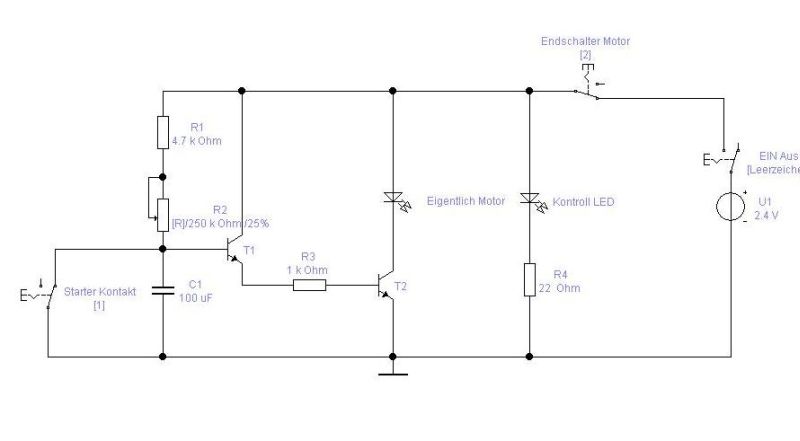

Ich plane eine zweistufige Rakete mit Verschraubungen von Batkiter, allerdings ist mir das TommiTimer Fallschirmsystem für die Oberstufe und Den Booster zu unsicher und ich würde eine elektronische Variante bevorzugen. Allerdings stehe ich erst ganz am Anfang meiner Ausbildung zum Elektroniker und habe noch nicht die alla größte Ahnung. Das bauen und zusammenlöten dürfte mir keine Schwierigkeiten bereiten, ich hab allerdings so meine Probleme bei den Schaltplänen. Währe nett wenn ihr mir da weiter helfen könntet, ich habe nämlich die elektronischen Fallschirmauswufsysteme hier im Forum noch nicht so ganz verstanden.

Hallo Gewindeschneider,
Wie währe es denn mit deiner Schaltung? Ist die zu empfelen?

Hallo, du meinst also diese Schalung: Die ist recht einfach: Über R1 und R2 wird der Kondensator C1 Geladen. Er kann aber nur geladen werden wen der Startkontakt offen ist. Wenn der Kondi eine best. Ladung hat dann schaltet er den Transistor T1 durch. Dieser Schaltet dann die Transistor T2 durch und dieser Schaltet dann den Motor. Der Rest also die LED und der Widerstand R4 sind als Betiebsanzeige gedacht. R3 ist ein Basis Vorwiederstand für T2 und der Rest müsste sich von allein erklären. Hoffe damit dir geholfen zu haben mfg Michael

Danke das Hilft schon mal weiter! Aber wie kann ich da denn die Zeit bis der Servo anspringt einstellen?
mfg Philipp
andreasweber
Registriert seit: Sep 2006
Wohnort: Straubing
Beiträge: 1093
Am Poti R2. Gruß Andy

Hi Philipp, die Zeit bis zum auslösen wird einfach über das Poti (= verstellbarer Wiederstand) eingestellt. Über das poti wird der Ladestrom für den kondensator geregelt, wenn der voll ist schaltet der transistor durch, wie Michael schon gesagt hatt... Gruß Robert Andy war schneller, ich sollte mal 10 finger schreiben lernen ...

Moin dann müsste das hier doch die Teileliste sein oder? Widerstände: -4,7 kOhm (Conrad:410438-62) -1 kOhm (C.:403253-62) -250 kOhm Poti (C.:430773-62) -10 Ohm für LED (2,2V, 20mA) passt das? -Kondensator 100 microF (C.: 446102-62) Bin mir nicht sicher ob das der richtige ist!?!?! -Transistoren (C.:155918-62) -Schalter -LED -Spannungquelle 2,4 Volt Muss die Spannungquelle unbedingt 2,4 V haben oder würden auch 3 V gehn...oder bräuchte ich dann andere Widerstände? Was für einen Servo muss das denn sein? Also wieviel Volt. Und was ist mit Startkontakt gemeint? Ist das eine einfacher Abreißkontakt? mfg Philipp

Denke dann müsstest du die Widerstände anpassen. Nimm zwei Akkus dann hast du 2,4 Volt. Einen ganz normalen Standard PWM Mini Servo den du dann direkt ansteuern musst. Startkontakt = simpler Abreißkontakt
