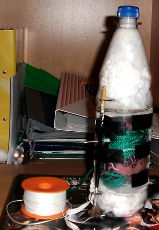

Beitrag 80038 [Alter Beitrag20. Juli 2005 um 23:11]
[Melden] Profil von Basti anzeigen    Basti eine private Nachricht schicken   Basti besitzt keine Homepage    Mehr Beiträge von Basti finden
Also ich habe mal einen prototypen gebaut.
diese weisse schnurr ist maurerschnur wozu auch immer die da ist ??
Naja sie hält 10 kg aus und ist 100m lang ich denke das müsste reichen.
Beiträge: 1154
Beitrag 80041 [Alter Beitrag21. Juli 2005 um 09:27]
aha und wie entrollt sich die Schnur beim Start? Von der Rolle da auf dem Bild, oder legst du die 100m Schnur aus oder so?
