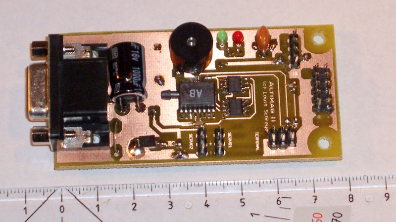

Ich habe gerade einen Altimeter fertig entwickelt, die ersten Exemplare sind fertig und heute wurde der letzte Testflug absolviert. Ich setze einen Atmega644 mit 16 MHz ein, der Sensor ist von Intersema.
Die Werte auslesen ist aber nicht das schwere, schwierig ist eher die sichere Erkennung des Gipfels, nebst ausfiltern von Störwerten, Wind und anderen Einflüssen. Da hatte ich so meine Schwierigkeiten, die ersten Flüge waren daher nicht so toll, da brauchts ein wenig Optimierung bis das alles so geht wie gewünscht.
Dann ist da noch das Speichern der Werte, Auslesen per Schnittstelle und die Bediensoftware. Stelle Dich also auf Arbeit ein :-)
Ein Bildchen liegt bei, zu verkaufen gibts aber noch nichts, wir testen erst noch ein bisschen weiter.

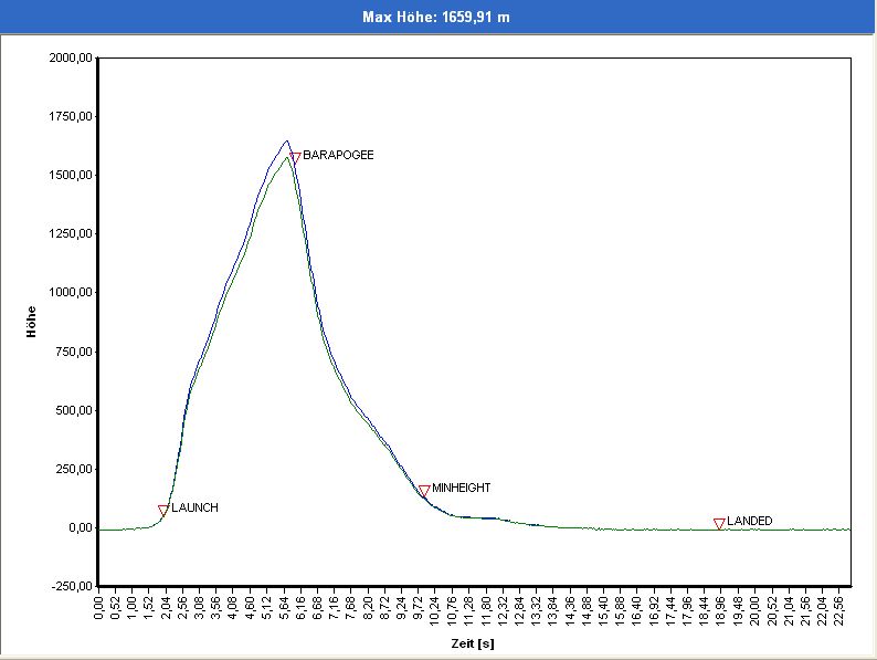

Danke vielmals! Du hast mir soeben zur genaueren Höhenbestimmung verholfen :-) Ich hatte bisher noch keine Formel gefunden die die Temperatur berücksichtigt.
Reicht es aus, die Temperatur am Boden zu messen und diese dann zu nehmen? Ich muss das ja nicht so exakt wissen, aber wenns geht wäre es natürlich vorteilhaft für die Bestimmung.
Ich nehme an, dass der Salt mit der selben Formel rechnet, weiß jemand da mehr?
Es sind ja ordenliche Unterschiede wenn man statt 20° im Sommer die heutigen 3° nimmt..Hätte ich nicht gedacht, dass das so viel ausmacht.
Schöne Grüße an die Erig!
Die Grafik zeigt blau die kompensierte Höhe, grün die unkompensierte, bei 20°C gerechnet.
