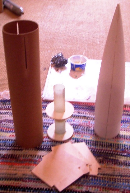

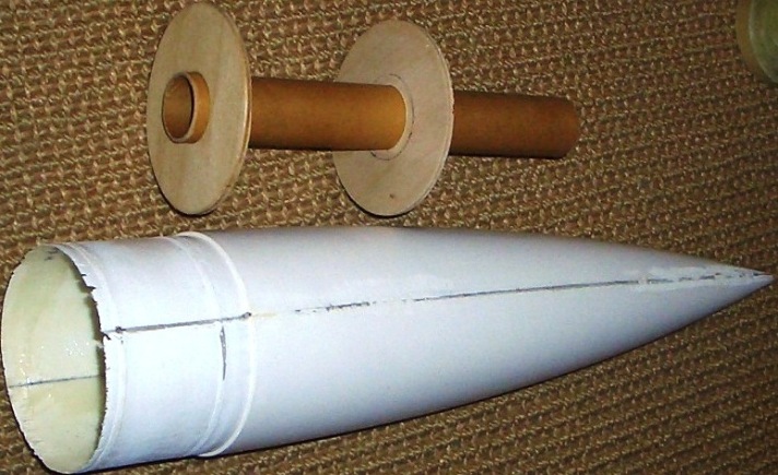

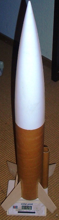

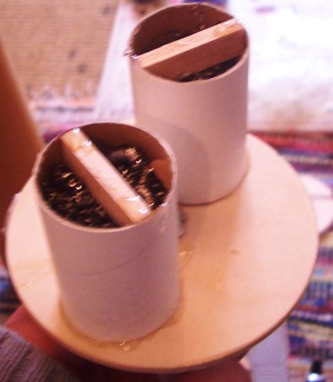

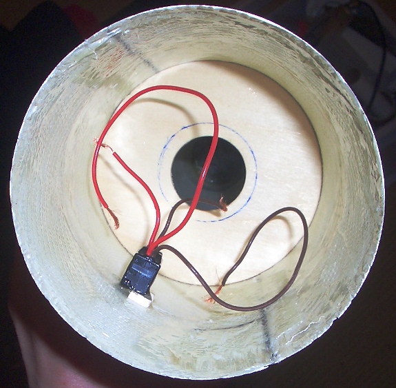

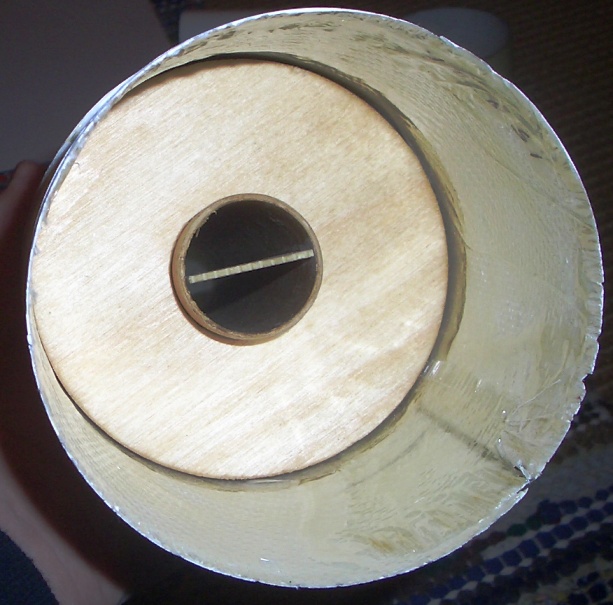

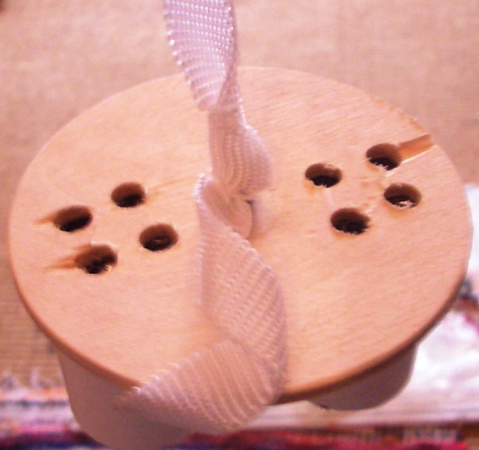

Am Dienstag bekam ich ein schönes Päckchen aus Holland(nein, kein gras *g*)... Darin enthalten war der Jan-Heins Clone der NCR Big Brute: - 4" Phenolic Rohr - GFK-Spitze - 3,2mm Flossen und Spanten - Shockcord, kühulng und ein sehr schön gearbeiteter Schirmf(der kommt allerdings nicht in die Big Brute sondern in eine geplante scratch built LOC Forté) - 29mm Motor mount Bei einem angegebenen Abfluggewicht von fast 1,5kg(wobei ich IMO darunter bleiben werde) fand ich den 29er MMT(in den wegen der Kühlung maximal ein G64 passt) etwas unterdimensioniert... deswegen habe ich mir mal eben einen 38er aus einem GFk-Rohr(auf einen Hybridmotor als kern laminiert, backpapier diente als trennmittel) und 2 5mm Pappelholzspanten gemacht. Damit ich die Big Brute auch mal auf Motoren ohne ausstoßladung fliegen kann, kommt ein Tiny Timer in die Spitze, für den Einbau verwende ich den nicht verwendeten Motor Mount. 657gr für den Rohbau ohne Elektronik und Schirm ist ok... Für die Kühlung hab ich mir was einfallen lassen: Mfg Roman HIER ist der Diskussionsthread !! Geändert von Roman am 27. Januar 2006 um 17:43 'Technisch gesehen hat alles funktioniert!' -Ich (oft kopiert) |

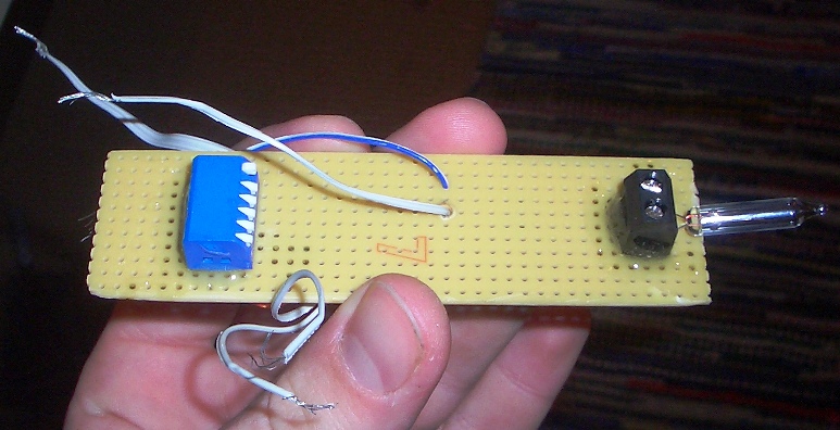

Weiter Gehts....

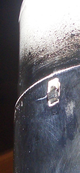

Hier mal der Elektronikeinbau: So siehtse zZ aus: mfg roman 'Technisch gesehen hat alles funktioniert!' -Ich (oft kopiert) |

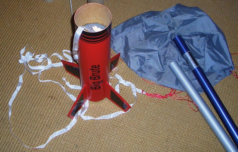

Ich find das Finish klasse!
Hast du die schmalen schwarzen Streifen auflackiert oder Zierlinien verwendet? Gruß Felix btw: H242 würde gut passen oder H97 Sky´s not the limit! |

Inzwischen wiegt sie 960gr. ...
Die Streifen und die 4-Ecke auf den Flossen waren Decals und beim Bausatz dabei !! mfg Roman der krank ist und deshalb seine Schulbank nicht wärmen kann PS: Ich fände den H73J schön.. laaaaangsam auf 500m, wird wohl am RJD nichts --> 75gr Grenze, dann musses ein G64 tun 'Technisch gesehen hat alles funktioniert!' -Ich (oft kopiert) |
