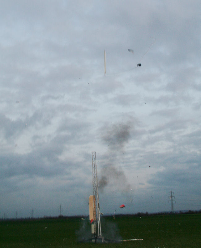

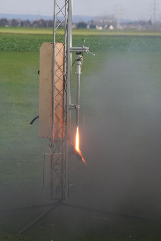

ich habe schon Casings gesehen die in mehreren Teilen zerfallen sind. Die Frage ist hier eher, was versteht man unter splittern? Ein Splitter wäre für mich ein scharfkantig heraus gebrochenes Teil was sich selber nicht großartig verformt hat. So wie ein Glassplitter z.B. Schaue ich mir die Bruchstücke an von den Casings, so sehen die eher aus wie Teig der auseinander gezogen wurde. Eine Bruchfläche gibt es da eher nicht, sondern es sieht aus wie zusammengeschnürt bis es zu dünn wurde.
Die Wärmebehandlung, so wie Stefan es beschrieben hat, ist soweit ich weiß nötig, um extrem leicht zu bauen. Das was ich nicht mit Wandstärke an Festigkeit bekomme, muss ich durch eine höhere Materialfestigkeit bekommen. In diesem Fall hier, haben wir die Festigkeit durch Wandstärke bekommen und brauchen somit so eine Wärmebehandlung nicht. Die Festigkeitsberechnung des Motors sah so aus, das er das x-fache des Betriebsdruckes ausgehalten hat. Hier kam es halt dazu, das durch den Tankschlauch der nicht richtig ausgestoßen wurde, der Druck weit höher lag als Betriebsdruck.
Der Tankdeckel wurde mit einem Klemmring in einer Nut festgehalten. Das war die schwächste Stelle im Gehäuse. Der Druck konnte sich dann durch die obere Öffnung abbauen. Die Düse wurde mit einer Überwurfmutter gehalten was weitaus stabiler war. Das Casing selber, also das Alurohr hat gehalten.
Ein Casing was ich mal hab platzen sehen, hatte oben und unten jeweils ein Gewinde um die Teile fest zu halten. Diese Verbindung war auch so stark, das in diesem Fall das Gehäuse seitlich aufgeplatzt ist. Wenn man sich die Kesselgleichungen anschaut, so ist die tangentiale Spannung höher als die axiale Spannung im Gehäuse. Somit würde zuerst das Gehäuse wie eine Wurst aufplatzen bevor die Enden abfallen. Es sei denn, ich konstruiere die Enden so, das diese eher versagen.
