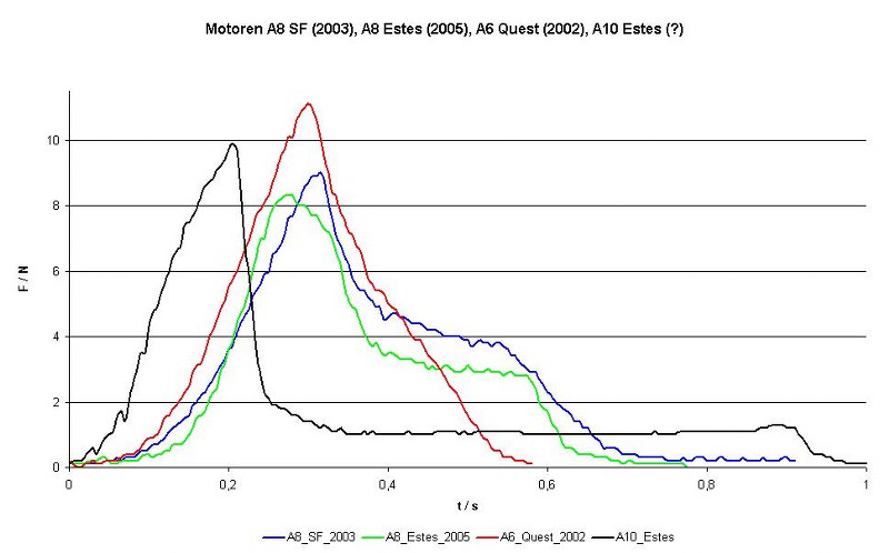

A-Motoren

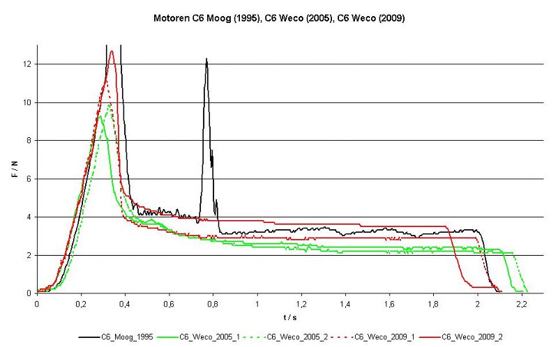

C-Motoren von Moog und Weco. Die 1995er Motoren scheinen durch die Lagerung gelitten zu haben. Der erste platzte direkt (keine Daten), der zweite zeigt enorme Schubspitzen (bis 30 N, hier gekappt). Ich interpretiere die Kurve so, dass der Treibstoffblock jeweils zwischen zwei Pressungen gerissen ist.

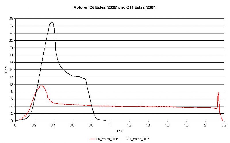

C-Motoren von Estes

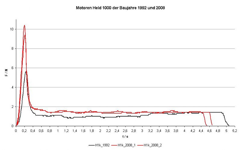

Held 1000

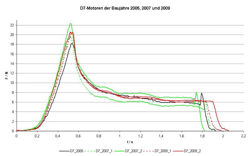

D7-Motoren

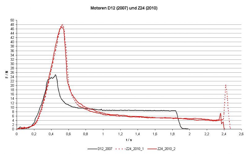

D12 (Estes) vs. Z24 (Zink)
