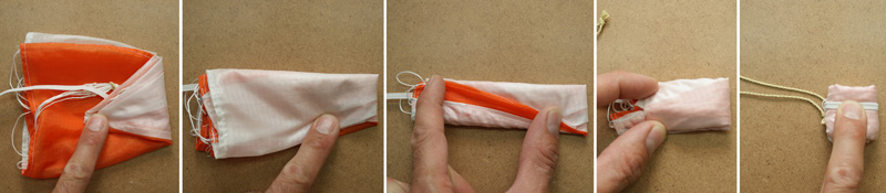

... ja so ist das, wenn der Gelbe Sack voll ist, dann muss der Rest irgendwie woanders hin So, gestern habe ich mir noch schnell den Tommy-Timer besorgt. Diese freundliche Schwimmerin war bereit für eine entsprechende Organspende. Der verbaute Timer ist schön klein und er dreht sehr langsam. In der Fallschirmkammer ist übrigens sogar genug Platz für einen 40ger Rundschirm (aus Fallschirmseide). OK der ist sicher bei der kleinen Rakete etwas überdimensioniert, aber der Platz würde reichen.
