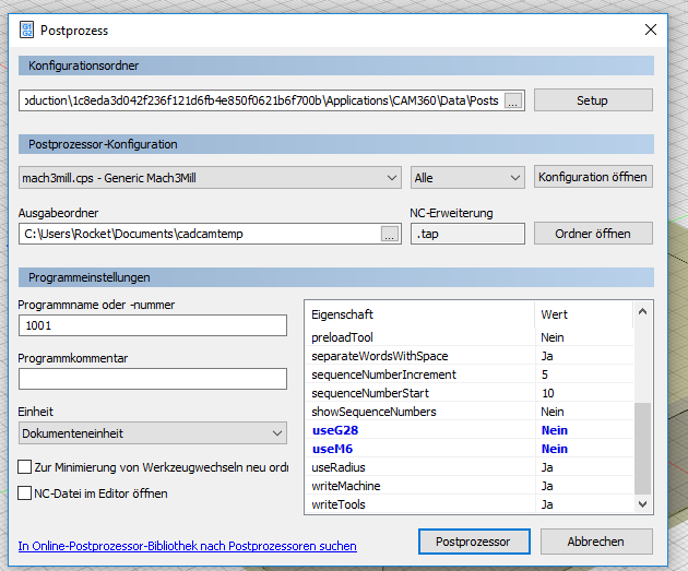

Mal eine kurze Info zu einem Problem, dass ich heute mit dem CAM von Fusion360 hatte.
Wenn Bohroperationen mit im Spiel sind und der MACH3 Postprozessor genutzt wird, dann muss "use G28" auf nein gestellt werden! Sonst bügelt die Fräse am Nullpunkt ins Werkstück!
Hat mich heute bald zur Verzweiflung getrieben.
Gruß Fabian

Hast Du schon herausgefunden warum ? Wir haben das im HSM "geneint", weil mir das eh unsympatisch war.
Normalerweise sollte die Schneide aber vorm Werkstück anhalten- hast Du evtl. ein Tool Offset in der Werkzeugdatenbank von mach3 ?!

Ne, genau weiss ich das nicht. einen Offset habe ich nicht. In einem Forum habe ich von dem Fehler gelesen. Hängt irgendwie mit der Koordinatenbearbeitung zusammen.

Guck einfach in der Tool Datenbank von mach 3 nach. Benutzt Du einen automatischen Nullpunktfinder ?
Beitrag 7639493 [Alter Beitrag18. Januar 2017 um 19:31]
Ne habe ja Werkzeug 0 benutzt, wie immer. Längensensor habe ich nicht genutzt, den sollte das Programm herstellen(Triple Edge Finder)big grin
Geändert von FabianH am 18. Januar 2017 um 19:32
Beiträge: 2027
Beitrag 7639531 [Alter Beitrag23. Januar 2017 um 12:02]
Wie hast du denn in Mach 3 den Home-Punkt eingestellt? Ist Z da höher als der Tisch?
Beitrag 7639533 [Alter Beitrag23. Januar 2017 um 12:56]
Jo, zwangsläufig. Sonst würde ich ja bei jeder home-fahrt in den Tisch bügeln.
