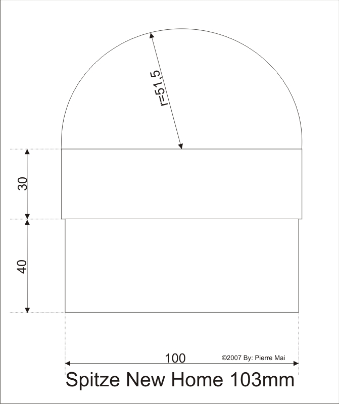

Ich habe an folgende Spitze gedacht :
Da diese Spitze ja theoretisch ein "Fliegendes Scheunentor" ist interresiert mich eure Aerodynamische Meinung hierzu.
Gibt es schon Erfahrungen mit "nicht so ganz spitzen Spitzen" ??

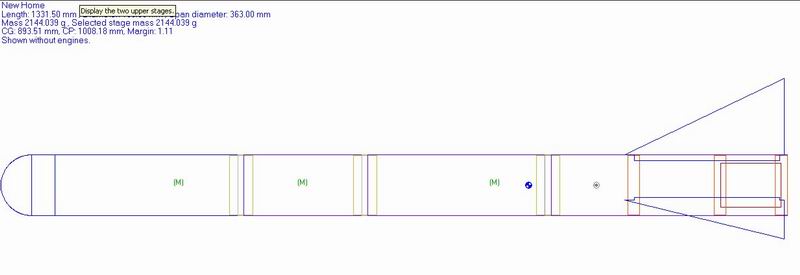

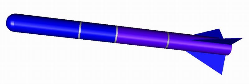

Hier mal ein vorläufiger Entwurf des Modells :
und die Daten:

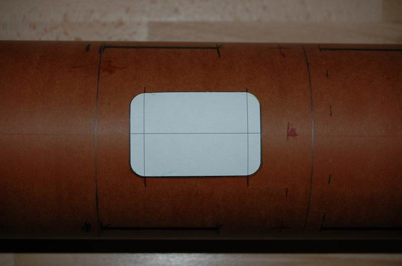

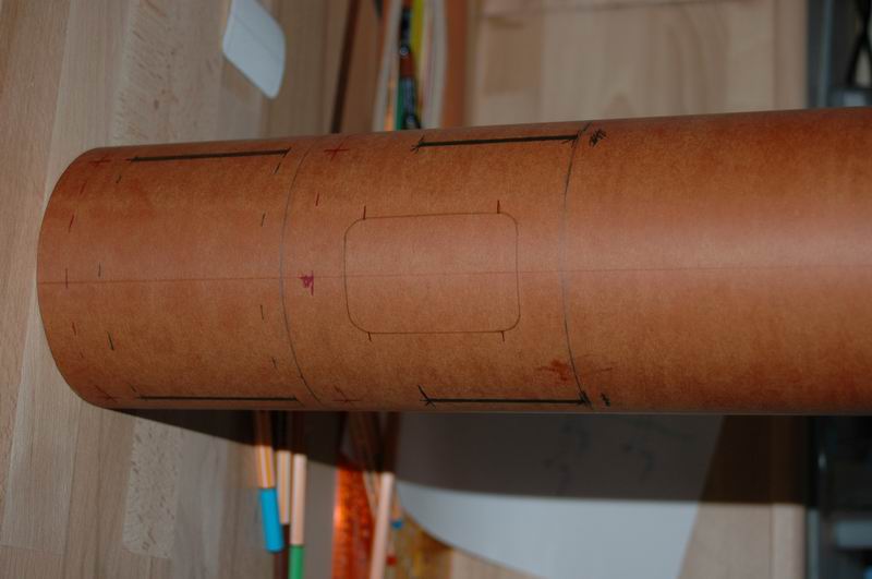

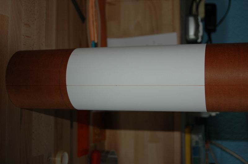

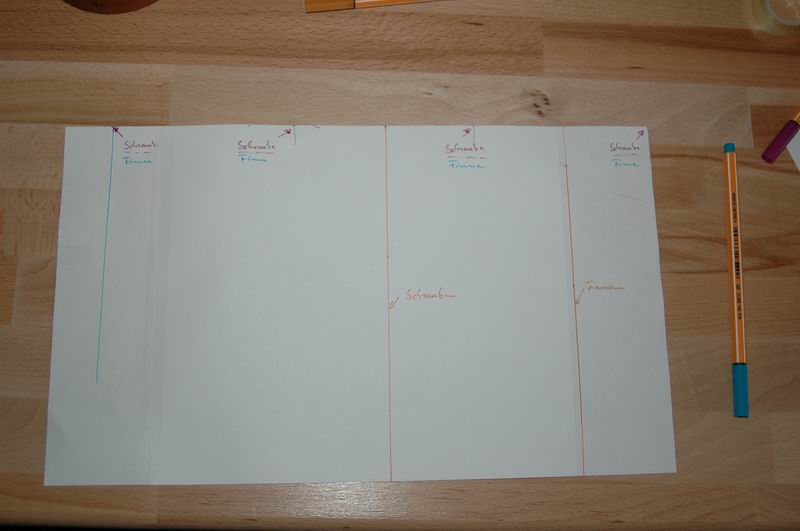

So, nun auch mal ein paar Fotos von der "New Home"..
Hier die Vorbereitung für das anzeichnen der Finnen und Schrauben:
Anlegen eines Blattes an die Gerade:
Teilung des Umfags für Schrauben und Finnen:
Anlegen und Anzeichnen der Klappe für den Kopfzünder des BC360

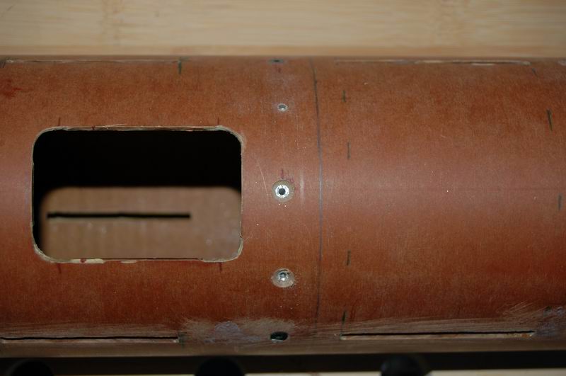

Fertig eingezeichnete Ausbrüche für die Finnen und die Klappe:

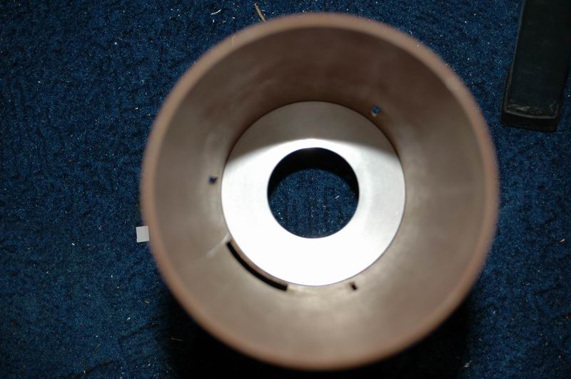

Die Klappe Ausgeschnitten, die Ausbrüche fertig und den Alu-Spant gebohrt, Gewinde geschnitten und gesenkt:

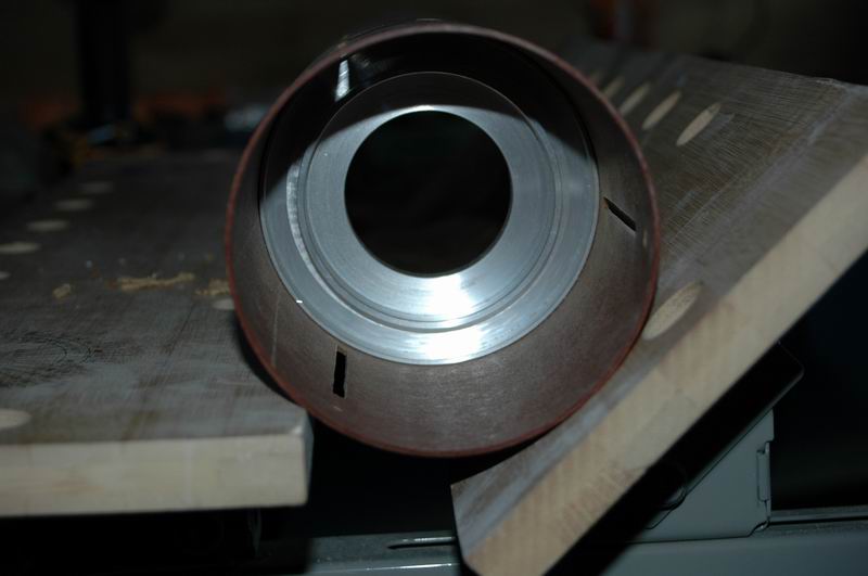

Ein Blick ins innere, wo die obere Aufnahme für den BC360 sehr schön zu sehen ist:

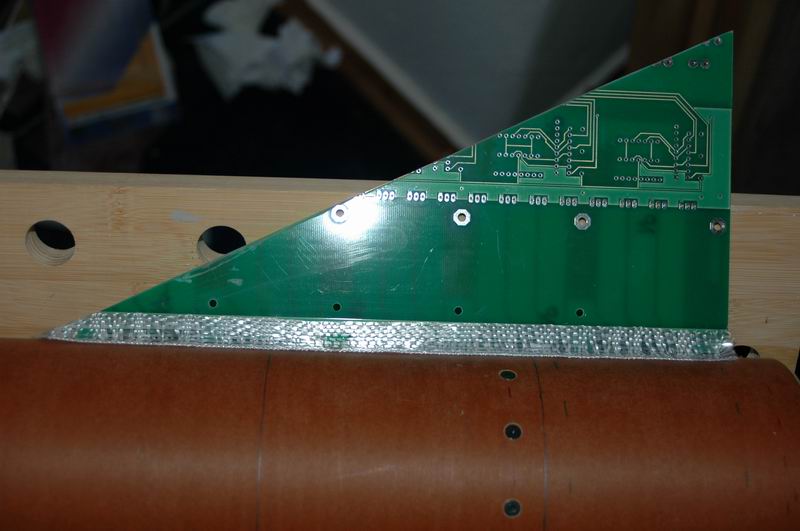

Da ich noch große Platinen zur Verfügung hatte, habe ich beschlossen die Finnen auch aus dem Material
erstmals zu fertigen. Ich weiss noch nicht, ob ich sie später noch lakiere, so dass nur noch die Struktur
mit den Leiterbahnen zu sehen ist, oder ob ich sie einfach in ihrer "Rohfassung" lasse.
Weiterhin ist auch die Frage, in wie weit sich die Bohrungen (3,2mm) auf das Flugverhalten auswirken ?!?
Mehr gibt es die Tage...
