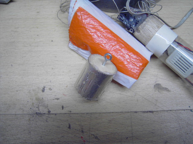

Habe schön mit gelesen und kann nur sagen, das Watte nicht so toll ist! Habe schon einige Modelle durch Watte verloren und bin jetzt ganz auf Kolben umgestiegen. Das Gewicht ist zwar je nach Durchmesser unterschiedlich aber bei den Bildern ist es gerade mal 2g.
Für einen T1er also durch aus geeignet.

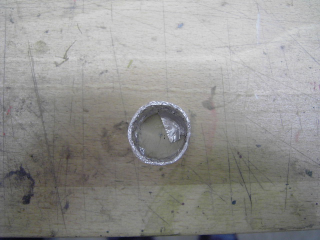

Besteht aus leichtem Sperrholz, 1mm Balsa, mit Wasserglas versiegelt und Außen etwas Al-Folie.
Hat bis jetzt gut gehalten.

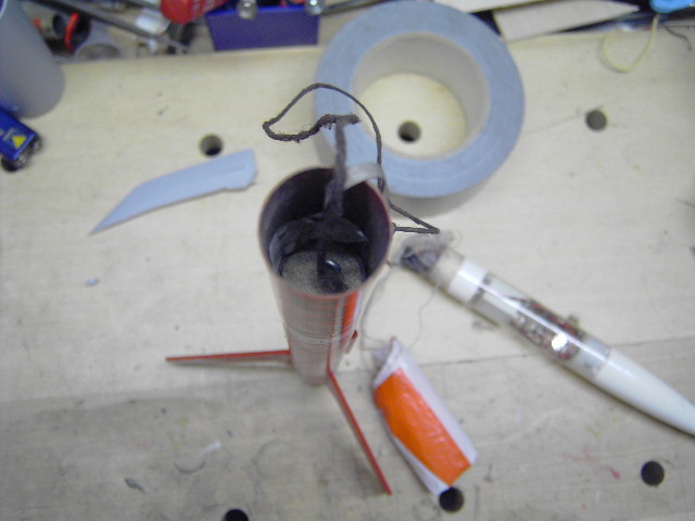

Hier in der Rakete
Aber so gut es geht, so leidet leider die Schockbandhalterung und muss hin und wieder erneuert werden.
