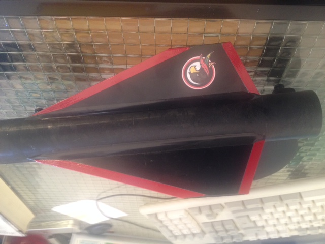

hallo ihr,
ich muss ein paar flossen (gfk/cfk, flossen und rohr, blackhawk 38) per epoxy befestigen.
da ich keine erfahrungen damit habe, wollte ich knetepoxy verwenden.
hat jemand erfahrungen damit?
gruß
stephan

Knetepoxy ist schon eine gute Sache zum Löcher auffüllen, abdichten, formen, aber auch hervorragen für Fillets an den Finnen. Aber zum direkten verkleben z.B. am Körperrohr das hat auf Dauer bei mir nie geklappt. Die Finnen sind jedesmal nach kurzer Beanspruchung immer wieder gebrochen/abgefallen. Ich persönlich rate dir das du das normale Epoxy nehmen solltest.

nimm JB Weld um die Flossen am Graphitrohr zu befestigen,
die File dann mit dem Proline HT Epoxy ausführen.
Dabei nicht den 15/3gr Ansatz nehmen; 10/1gr Harz/Härter reichen vollauf.
Beim erstgenannten geht ca. die Hälfte in den Müll.
Das Zeug ist echt gut, nur schwierig in DL erhältlich.
