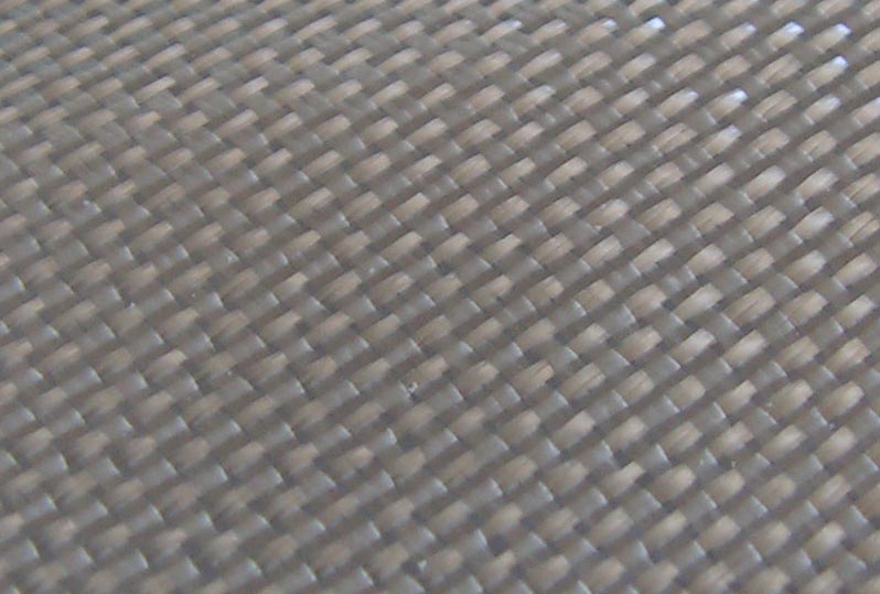

Das ganze erhielt zum Abschluss für eine gut bearbeitbare Oberfläche (und zum Entfernen von Harznasen, wie sich später herausstellen sollte) eine Lage Abreißgewebe, das hier an den schwarzen eingewobenen Fäden erkennbar ist. Leider auch erkennbar sind die vielen Luftblasen, die sich nicht vermeiden ließen.
