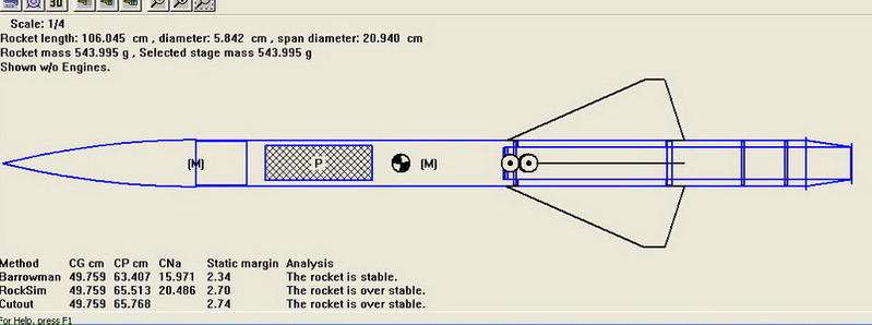

Hallo zusammen
Würde mich über reichlich Tipps und Kritik freuen.
Gruß Jan

Sieht doch so weit sehr schön aus. Und so ein Dentamag ist immer eine feine Sache für den Auswurf.
Ich habe jedoch Zweifel, dass die hinten liegenden Flossen noch viel zur Stabilität beitragen, da sie im Nachlauf der großen Flossen liegen. Rechne doch nochmal die Rakete so wie sie ist, nur ohne die hinteren Flossen, und poste bitte das Ergebnis.
Der Schwerpunkt sollte dann um die 10% der Raketenlänge vor dem so ermittelten Druckpunkt (nach Barrowman oder Rocksim) liegen.
Werd ich tun, obwohl es ja eigentlich wurscht ist, da sie ja so schon stabil beurteilt wäre.
Sehen dann halt nur cool aus.
Obwohl der Abstand doch nicht gerade klein ist zwischen den hinteren und vorderen Flossen.

Hallo Oliver
Sieht dann so aus.
Mal eben auf die Schnell nur die unteren Fins entfernt nix weiter.
Nach wie vor stabil, nur eben optisch weniger ansprechend...
Gruß Jan

Ja, aber Du erkennst dass der Druckpunkt nun an der Vorderkante der großen Flossen statt in der Mitte liegt. Mit der "alten" Schwerpunktlage aus Deinem Bauthread wäre die Rakete instabil.
Wenn der Schwerpunkt nachher dort ist, wo er sich in der Rechnung ohne Heckflossen befindet, liegst Du auf der sicheren Seite. Motor usw. musst Du natürlich mit berücksichtigen.

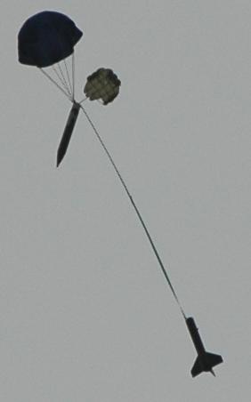

Das mit der Ladung, die oben auf den Schirm bläst, geht schon. Habe ich selbst bei zwei Modellen so gemacht, auch bei meiner T2-Prüfung. Die Ladung trennt nur und oben auf dem Hauptschirm liegt noch ein ganz kleiner Schirm, der nach der Trennung von fast von selbst herrausfällt. Der kleine Schirm zieht dann den großen herraus. Hat bisher wunderbar geklappt:
Ich hoffe man kanns erkennen.
Gruß Fabian
