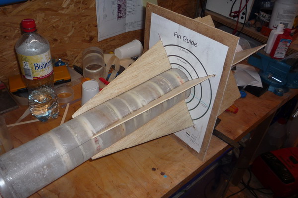

Bei der Flossenform und der geringen Gesamtlänge der Rakete sollte das mit Druckpunkt und Schwerpunkt nicht sooo einfach werden, dementsprechend Heck, sprich Flossen so leicht wie möglich.
PVC ist zu schwer (4 Flossen wiegen 200g), vom Gewicht her ideal wäre Balsaholz.
3mm Balsaholz ist alleine denkbar ungeeignet, viel zu wabbelig.

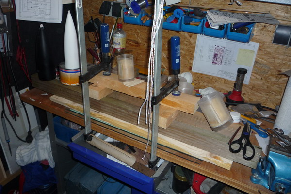

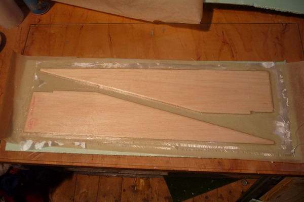

Leitwerke ausgeschnitten, Leitkante und Schleppkante schön angeschliffen und das ganze beidseitig mit 80g-Gewebe belegt. Die flächigen Heckpartien der Leitwerke sind doppelt belegt, die werden beim Landen am meisten in Mitleidenschaft gezogen.
Das Sandwich aus Glasplatten, Hartschaum, Backpapier, Gewebe und Balsaholz über Nacht in die Presse.

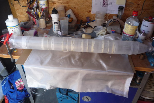

Da bei 3,5 Liter Drucktankvolumen mit normalen Drücken, sprich 9-10bar nicht sooo viel zu holen ist.... und wo ich gerade dabei war..... gehört mittlerweile ja auch zum guten Ton...... Drucktank geschliffen, gereinigt und ebenfalls mit zwei Lagen 80g-Gewebe belegt.
Leider hab ich es versäumt, den Tank vorher und hinterher zu wiegen, kann also nur schätzen, mit was Harz und Matte zu Buche schlagen, definitiv weit unter 100g.
Tank fertig geschliffen und Flossen fertig geschliffen. Vier Leitwerke wiegen jetzt zusammen nur 104g und sind absolut stabil und biegesteif.
Tank wiegt so etwas über 300g.

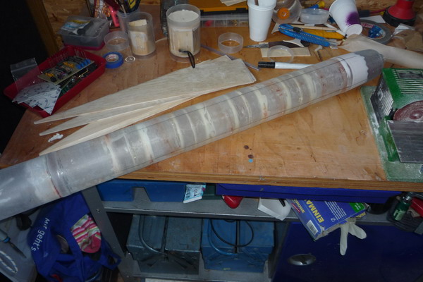

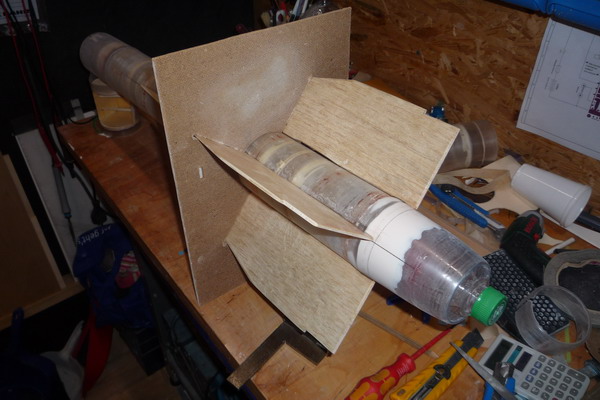

Die fertigen Leitwerke hab ich mit 5 Minuten-Epoxy "on the wall" auf den Drucktank geklebt.
Positionen der Flügel anzeichnen und aufkleben.
Die Klebenaht aus Epoxy hält sicherlich wie Bombe, aber die Flügel sitzen aus nachvollziehbaren Gründen nur stumpf auf der Wand, und sind nicht "durch die Wand" montiert wie es der gewissenhafte Smoker in mir gerne hätte,
also hab ich an der Flügelwurzel mitdem WaRa-bewährten Pattex-Spiegelkleber ein schönes üppiges Fillet hingelegt.
Der Kleber hält auf dem Untergrund 1a, bleibt dabei aber elastisch und sollte so die Kräfte einer unsanften Landung aufnehmen können.
Eine steife Verbindung mit einem Epoxy-Fillet hielt ich für ungeeignet.

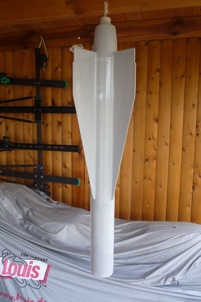

Uuuund, das Zeug ist überlackierbar, hier ersteinmal grau grundiert.
Der geneigte Betrachter kann auch schon unschwer erkennen, was das mal werden soll.

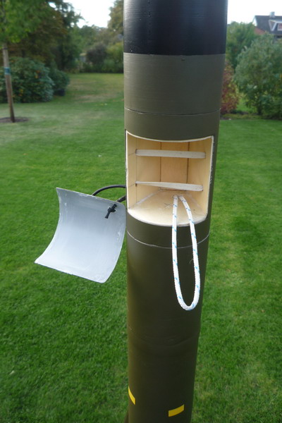

Fallschirmmodul ist ein 1-Liter Einzelmodul, klassisch und bewährt aufgebaut mit TomyTimer.
Hab ich jetzt auch keine Fotos vom Bau.
Wiegt 70g das Teil.

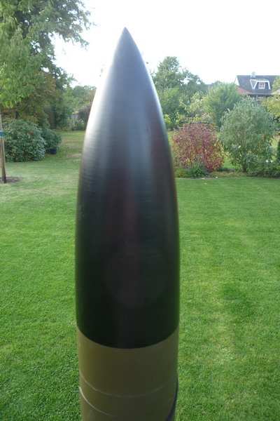

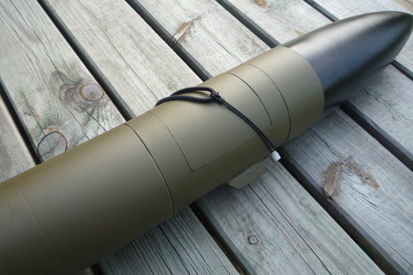

Spitze wie oben erwähnt, hier fertig montiert.
Hab mich dann übrigens doch für die farbenfrohere Variante "Oliv-mit-schwarzer-Spitze" entschieden.....

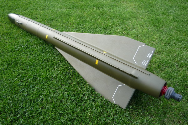

Anbei zwei Bilder, die mir als Vorlage dienten, wobei die MIM-23A die mit den geschlossenen Leitwerken ist,
und die überarbeitete MIM-23B die mit den offenen Leitwerken. Modellmäßig schwer umzusetzen, da anzunehmen ist, das das filigrane Machwerk sich bei der ersten Landung verabschiedet....
Egal, keine Militärparade, Wasserrakete ist angesagt.

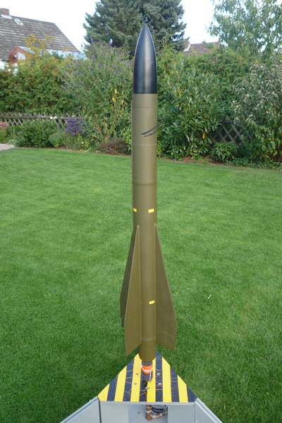

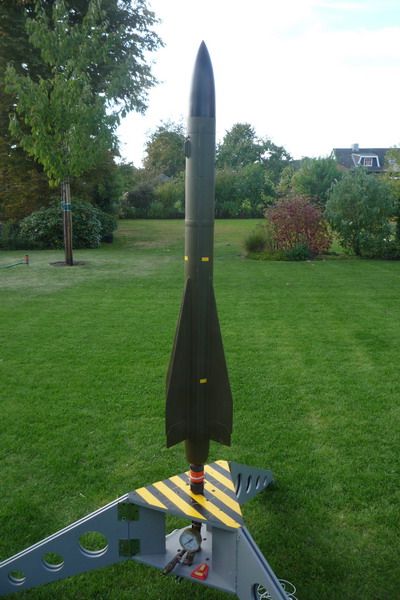

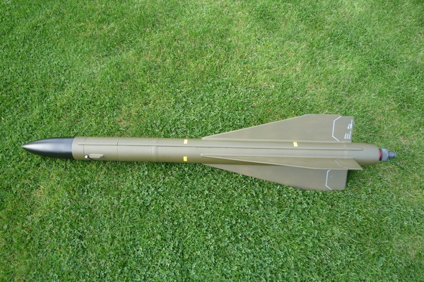

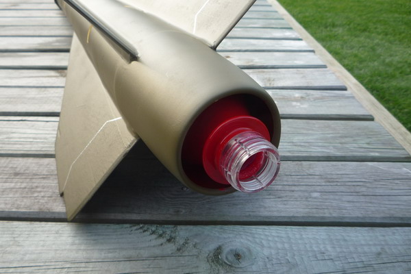

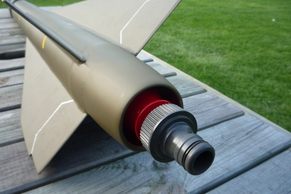

Die fertig lackierte Wasserrakete in der Heckansicht ohne Düse
und mit Düse.
Ziemlich heftig geworden das Teil, handliche Größe. Sehr martialisch außerdem, haben die Nachbarn wieder was zu reden.
Länge ist zugegeben etwas unscale, 5cm zu lang, ein Tribut an die Flugstabilität, aber da kannst´e wenigstens Rakete zu sagen.

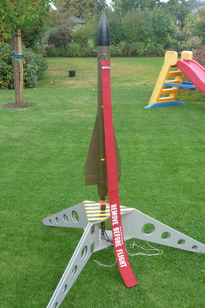

Macht auf der Rampe auch eine akzeptable Figur.
Kann sich die Verwandschaft mit 40mm und A-Motor auf der Wiese hintenanstellen.

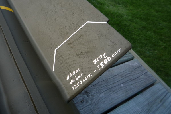

Und zuletzt dann das Kleingedruckte....der Spickzettel für die Wiese.
Wesentliche Werte sind nur Druck und Füllmenge, aber man verlangte ja bereits von mir Flight-Cards für meine Wasserraketen auszufüllen, und da hat man solche und mehr Angaben gerne schnell zur Hand.
Auf dem RJD mußte ich erstmal mit dem Zollstock los, meine eigenen Raketen vermessen.
700g sind´s geworden, 16bar sind drin. (Ich denke ein Kanditat für "Highest Pressure").
Somit sind laut Clifford Heath sogar 197m bei vorsichtigen 14bar drin. (Reibung ist etwas runtergesetzt, denke Spitze und Verarbeitung lassen das zu), Fabelwerte....
Egal wie hoch nun, aus 3,5 Litern kein schlechtes Ergebnis und Hauptsache das Teil fliegt so wie es aussieht.
Und 542 Newton "Thrust after launchtube" sind jawohl mal eine amtliche Ansage.

Oh... mein... Gott!
Wie genial sieht das Teil denn bitte aus? Ein echtes WaRa-Sahnestück... wie man es mittlerweile
von dir gewohnt ist. Einfach phantastisch.
Schade, dass du am nächsten Wochenende nicht dabei bist, ich wünsche dir viel Glück für den Erstflug.
... nur ein Fallschirm? *schluck* Konzentriere dich beim Fallie-Präppen!

das ist ein echt schönes Modell, aber du mußt wirklich verrückt sein so ein Modell auf der Rampe im Garten aufzustellen. Was sollen die Nachbarn denn denken smile war das SEK schon da......

@ robby
Aber was nützt mir ein bestens präparierter Fallschirm, wenn das Haltegummi nicht auf den Timer aufgelegt ist!!!!
Gruß Jan
Beiträge: 1154
Beitrag 7092904 [Alter Beitrag23. September 2009 um 13:10]
Boah! Die sieht super aus eek!
Das es eine Wasserrakete ist erkennt man jetzt nur noch an der Düse, gibt sicherlich ein einmaliges Flugbild smile
t(h)rust in GARDENA
Beitrag 7092905 [Alter Beitrag23. September 2009 um 13:41]
...touché! Der Punkt geht an dich! big grin
Aus diesem Grunde brauche ich auch so eine schöne Fahne wie du sie da hast.

Die Idee mit den Daten auf der Fin ist sehr gut, werd ich mir glaub für den RJD nächstes Jahr auch so abguckenwink
