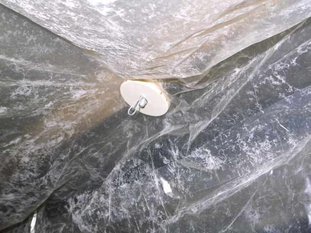

Ein Nachteil ist der starke Sprühnebel beim Sprühen mit der Pistole. Deswegen habe ich mir jetzt eine kleine Sprühkammer gebaut, die in weniger als einer Minute einsatzbereit ist. Die würde ich hier mal gerne vorstellen:
Die Kammer besteht aus einer zurecht geschnittenen und mit Klebeband geklebten Malerfolie (extra stark, 4x5m groß). Hier ist das Schnittmuster:
Im oberen Bereich erkennt man das Grundmaß 4x5m. An den oberen beiden Ecken wird je ein Quadrat 1,75x1,75m abgeschnitten.
Eines dieser Quadrate wird unten in der Mitte angeklebt. Das andere wird in 5 ca. 35cm breite Streifen geschnitten.
Dann wird das ganze zu einer Kammer an den schraffierten Kanten zusammengeklebt. Die Ecke unten rechts wird nicht geklebt und bildet später den Eingang.
Die 5 Streifen werden nun als Saum unten rings um die Kammer angeklebt, um die Höhe der Kammer zu vergrößern.
Dort wo die 9 kleinen Kreise in dem mittleren Teil sind, werden Halte-Ösen befestigt.
Nun habe ich in meiner Garage 9 Haken an die Decke geschraubt, in denen die Kammer einfach mit den Ösen eingehängt wird. Dann kommt unten noch etwas Papier oder Pappe auf den Boden, und das Sprühen kann beginnen. Der Sprühnebel blieb schön in der Kammer gefangen (an Atemschutz denken!).
Hier ein paar Bilder von der Kammer.
Die Kammer in ihrer Kiste schön kompakt verstaut:
Die Kammer am Boden ausgebreitet:
Halteöse von außen
Halteöse Innenseite
Halb aufgehängte Kammer
Kammer komplett aufgehängt mit geöffnetem Eingang
Kammer geschlossen
Kammer von innen
Spezielle Halteösen in der Skizze oben mit X markiert: An denen kann man eine Stange horizontal aufhängen. An dieser kann man wiederum mehrere Teile hängend befestigen zum Lackieren.
