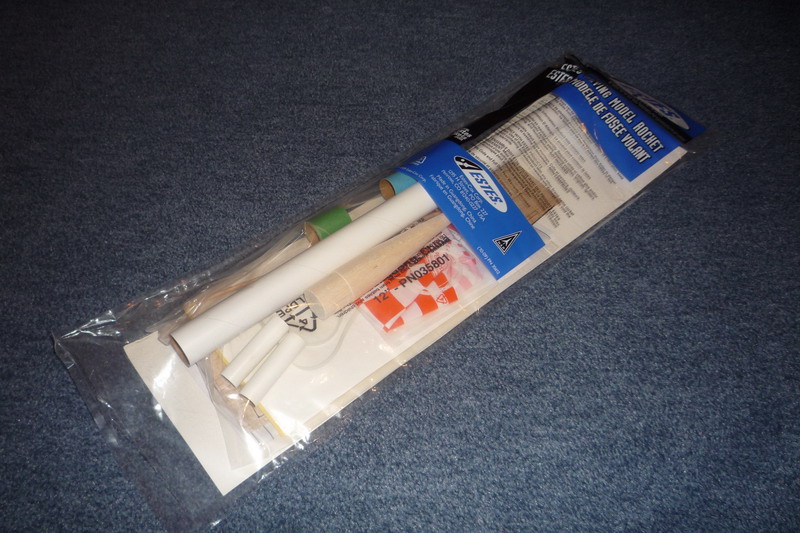

Hi zusammen
Schaut mal, was ich kürzlich für kleines Geld direkt im "motherland of modelrocketry" erworben habe.
Kenne mich zwar nicht aus mit diesen klitzekleinen Fuzzelbausätzen, aber den hats wohl früher schon gegeben, und dann nicht mehr, und jetzt wieder. Ein Klassiker neu aufgelegt.
Ist mir beim Stöbern im Netz schon ein paar mal aufgefallen das Teil, allerdings geht die Größe ja schonmal gar nicht.
Nun war ich die Woche durch (die allseits beliebte) Grippe der Saison etwas unpässlich und habe mir die Zeit vertrieben, indem ich federleichte Balsaflossen mit Sekundenkleber nach Anleitung an das fizzelige 24mm Papierrohr geklebt habe.
Das ist dabei rausgekommen.
Niedlich, nicht wahr? Nicht aufwecken, er schläft gerade......
Ich glaub, wenn ich da Farbe draufmache, isser hinterher dreimal so schwer.
Der eine oder andere wird sich sicherlich fragen, was ich damit will...
Gruß Jan
