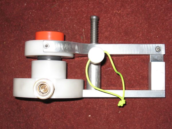

Eine mögliche Variante verwende ich bei meinem Startsystem. Klappt vorzüglich. Foto oben: Entspannt Foto unten: Gespannt Gruß Batkiter ![](repository/post/125789/bild2)

Wie soll ich sagen... das übersteigt meine Fähigkeiten leider um einiges... Gibts es da eigentlich Design-Awards? Wäre wahrscheinlich jedes Jahr der gleiche Sieger...
