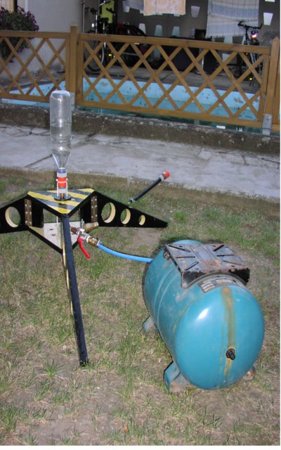

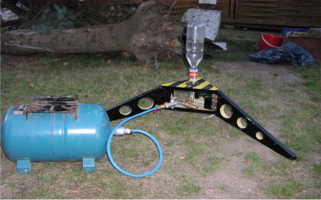

So, nun möchte ich meine Tankanlage vorstellen.
Man nehme als Tank ein Ausdehnungsgefäß von einem alten Hauswasserwerk oder aus einer Heizungsanlage (findet man beim Schrotthändler). Macht sie kompatibel zur Startrampe und zum Wasserhahn...... fertig. Als Verbindung habe ich Übergänge von Gardena auf Luftkupplung gewählt weil beim abziehen der Luftkupplung diese automatisch geschlossen wird und man so nicht noch extra ein Ventil braucht.
Der Vordruck der Gummiblase sollte mindestens 1,0 bar betragen um auch das letzte Wasser zügig aus der Tankanlage zu bekommen. Zum füllen der Tankanlage diese einfach an die Wasserleitung anschließen, Wasserhahn aufdrehen und fertig. Zum tanken der Rakete verbindet man sie mit dem Schnellablass der Startrampe. Schnellablass langsam öffnen und Rakete wird befüllt. Alles funktioniert einwandfrei, konnte es aber nur mit einer leeren Flasche ausprobieren da meine WaRa noch im Baum hängt.

Beitrag 7077931 [Alter Beitrag01. September 2009 um 14:25]
Aber hallo des sieht doch mal gut aus big grin
Wie viel Druck hälten des ganze aus oder solls aushalten???
Wenn da 10 bar reingehn könnteste des Teil auch zuhause volltanken und dann einfach an ne Rakete anstecken dann haste dein Startdruck direkt.....
Gruß FInn

Beitrag 7077936 [Alter Beitrag01. September 2009 um 16:24]
[Melden] Profil von riesadiver1 anzeigen    riesadiver1 eine private Nachricht schicken   Besuche riesadiver1's Homepage    Mehr Beiträge von riesadiver1 finden
Theoretisch könnte das so funktionieren nur würde die Rakete dan fast voll Wasser sein.
Der Tank hat ein Fassungsvermögen von 20 l. Mit einem Vordruck von 1 bar gehen dann ca. 17l Wasser rein das reicht für ein paar Start's, auch für größere Raketen.
Gruß Mike

Beitrag 7079946 [Alter Beitrag05. September 2009 um 15:55]
Ja, sauberes Gerät! Cool wäre jetzt noch ein Volumendurchflussmesser, damit man auch weiß, wieviel man tankt smile
Ich glaub deine Bilder sind verzerrt, vielleicht achtest Du beim nächsten mal beim Verkleinern auf das Seitenverhältnis.
