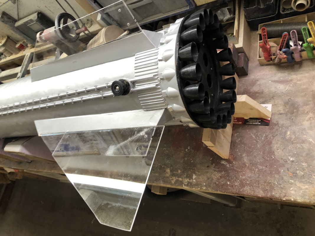

Der Düsenkranz ist geklebt und wieder einsatzfähig.
Eine neue Acrylflosse kann ebenfalls wieder anmontierrt werden.
Also STARSHIP wieder startbereit ruhe
