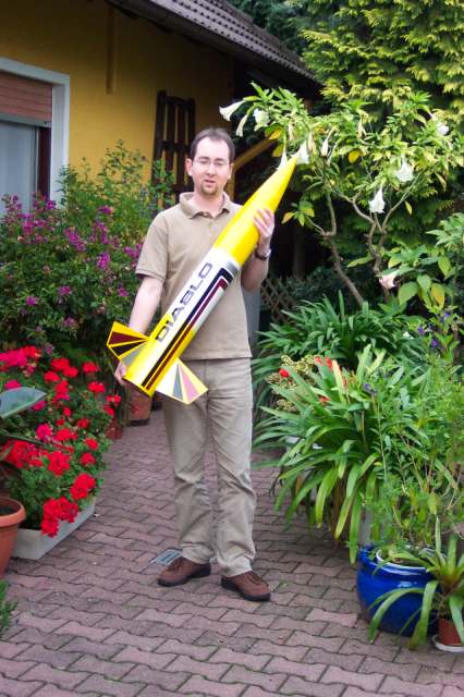

Moin,
anlässlich der RJDs überkam mich die Bauwut und bei der Sichtung meines Lagerbestandes fiel mir die BSD Diablo 5,5" gerade zu in Auge (Aua! wink). Die musste es sein!
Der Kit enthält alles was man braucht:
5,5" Spitze (die alleine 600g auf die Waage bringt!)
5,5" Körperrohr
54mm Motormount
Drei Flossen, schon vorgeschmirgelt, aus 0,7cm Pappelsperrholz
2 Zentrierringe (auch aus dem gleichen Sperrholz)
5m Schockband (Tubular Nylon)
1 Halteöse und 2 Muttern mit Unterlegscheiben
2 Notkettenglieder zum Aufschrauben
45" Fallschirm aus Ripstop Segeltuch
2 Railbuttons oder wahlweise ein Röhrchen für einen 1cm Launchrod (Ich hab mich für die Railguides entschieden! wink)
1 Motorretainer
sehr schöne Aufkleber
ein ausführliche Anleitung mit Bildern

Moin Oli.
Sieht gut aus, so ein richtig kurzer "Kampfknubbel". stick out tongue
Bin gespannt wie es weitergeht.

Beitrag 49688 [Alter Beitrag09. Juni 2004 um 09:21]
also nach meiner meinung könnte der Kampfknubbel auch noch ein wenig länger sein... naja jedem das seine, über geschmack lässt sich schließlich streiten...wink big grin

Beitrag 49702 [Alter Beitrag09. Juni 2004 um 11:22]
Original geschrieben von RomanS
könnte der Kampfknubbel auch noch ein wenig länger sein... big grin
Dann wäre es kein Kampfknubbel mehr. Nech? fg
