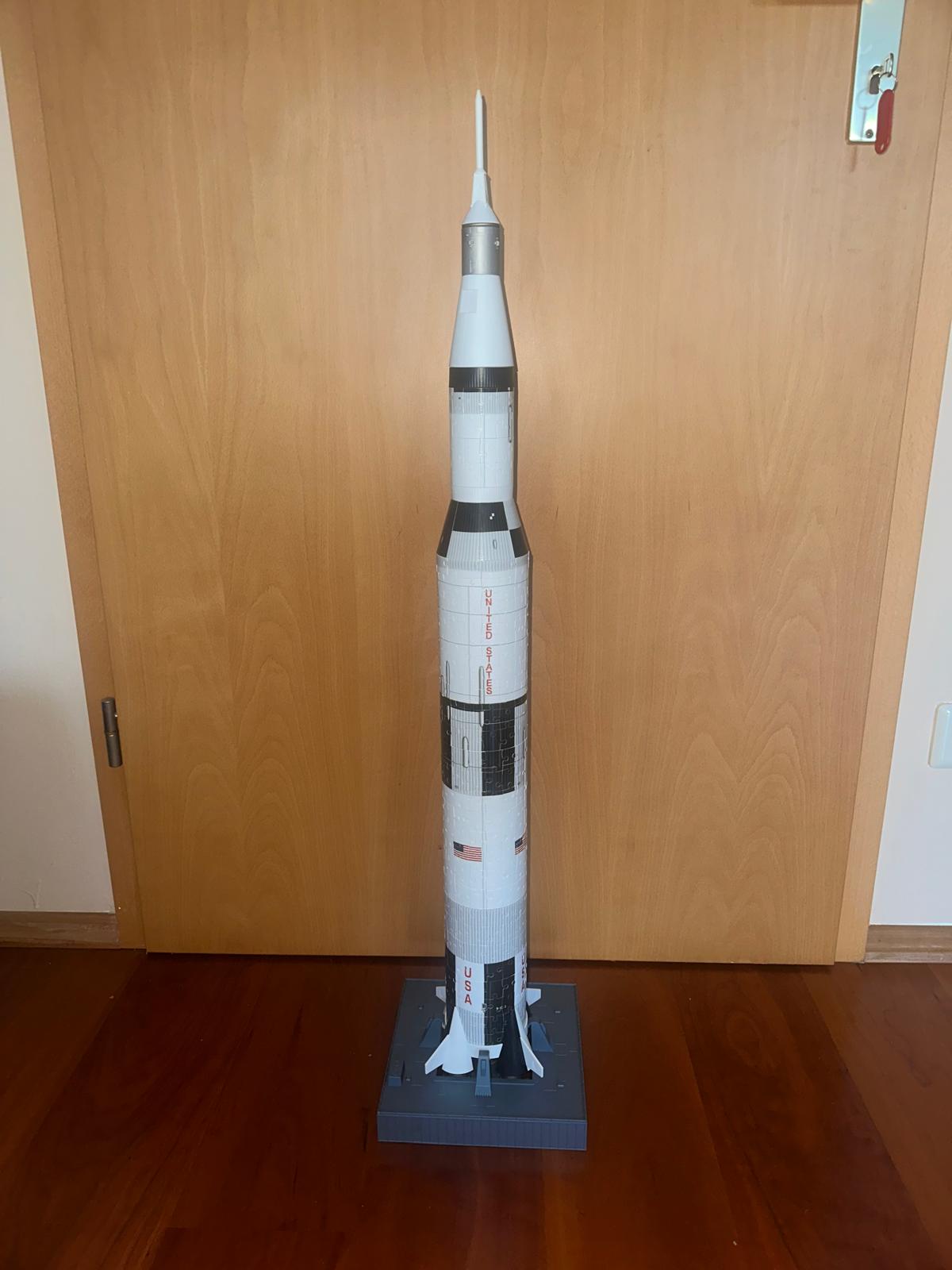

Ich habe die Saturn auch vor ein paar Jahren geschenkt bekommen. Ich meine mich zu erinnern, dass jemand die schon mal flugfähig ausgebaut und auf dem RJD gestartet hat.
Das Modell ist jedenfalls zu empfehlen und, da ich es von meiner Frau bekam, wird es im Wohnzimmer toleriert.
