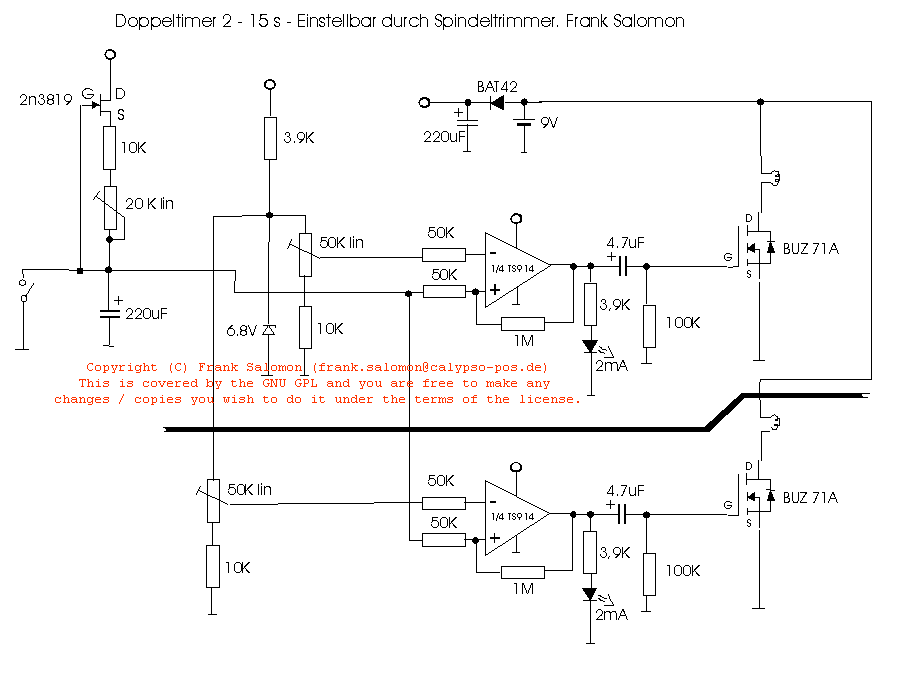

Hi Alle,
Ich bin neu hier im Forum und habe den Eindruck das es hier noch einige gibt die auch die Elektronik selber bauen moechten. Darum hier mein Timer. Viele gruesse, Frank Salomon Folgende Datei wurde angehängt: |

Hallo Frank,
willkommen ![]() Hast Du zu Deiner Schaltung eine kurze Funktionsbeschreibung parat ? Gruss Tom |

Ok, wenns gewuenscht:
Ueber den 2n3819 und den Widerstaenden wird der Kondensator 220uF aufgeladen - wenn der Schalter offen ist (nach dem Start). Dadurch steigt die Spannung an dem Kondensator langsam an. Die Operationsverstaerker (TS914 oder auch TS912) vergleichen die Spannung an dem Kondensator mit einer vorher eingestellten Spannung (50K Trimmer). Erst wenn die Spannung am Kondensator etwas grosser ist als die Voreingestellte liefern die OP's ca. 8V am Ausgang. Durch den 4,7uF / 100KOhm wird dafuer gesorgt, dass der BUZ 71A fuer ca. 300ms durchschaltet. Ist das so OK ? Gruss Frank |

du benutzt also eine analogen Timer. Wie kann man den da genau die Zeit einstellen. Ein Kondensator lädt sich ja mit einer E-Funktion auf, so ist also die Zeit nicht linear zur Spannung. Da bräuchte ich also eine Tabelle wo ich dann ablesen kann welche Potistellung welcher Zeit entspricht. Gruß Neil Die Erde ist eine Scheibe. Egal in welche Richtung sich die Menschheit bewegt, sie geht immer auf einen Abgrund zu. |

Beitrag 13328
Nur wenn ein Kondensator ueber einen Widerstand an einer const. Spannungsquelle aufgeladen wird, ist die Spannung an dem Kondensator gegenueber der Zeit eine e-Funktion. In meiner Schaltung bildet der 2n3819 zusammen mit den Widerstaenden eine Stromquelle. Dadurch steigt die Spannung am Kondensator gegenueber der Zeit linear an. Eine Uhr mit Sekundenzeiger sollte man beim Einstellen haben. Man wird also die Zeit nicht genauer als 300 - 500 ms einstellen koennen. Aber ich denke das reicht. (Die 50K Trimmer sollten Spindeltrimmer sein). Gruss Frank |

hi Frank,
das Teil finde ich ok. Überlege Dir doch mal, den einen Eingang statt mit RC-Glied mit LDR-Brücke auszustatten, dann kannst Du wahlweise mit optischer Gipfelpunkt-Erkennung fliegen. Schön wäre auch irgendeine Lösung, die einen unabhängig von den Durchreiss-Schnürchen etc. macht. Eine Idee wäre: OpAmp #3 digital zu einem Latch entfremden: stark positiv rückkoppeln und mit einem kleinen RCR-Netzwerk am +Eingang auf Low halten. Mit einem Quecksilberschalter den Brennschluss (NICHT DEN GIPFELPUNKT ) feststellen = den -Eingang auf Masse ziehen. Dann saust der Ausgang hoch und die Aufladung der Timer-RCs kann beginnen.Ausserdem würden sich sicher einige (u.a. ich) auf ein Platinen-Layout freuen. Viel Spass noch beim Entwickeln! Bertram |

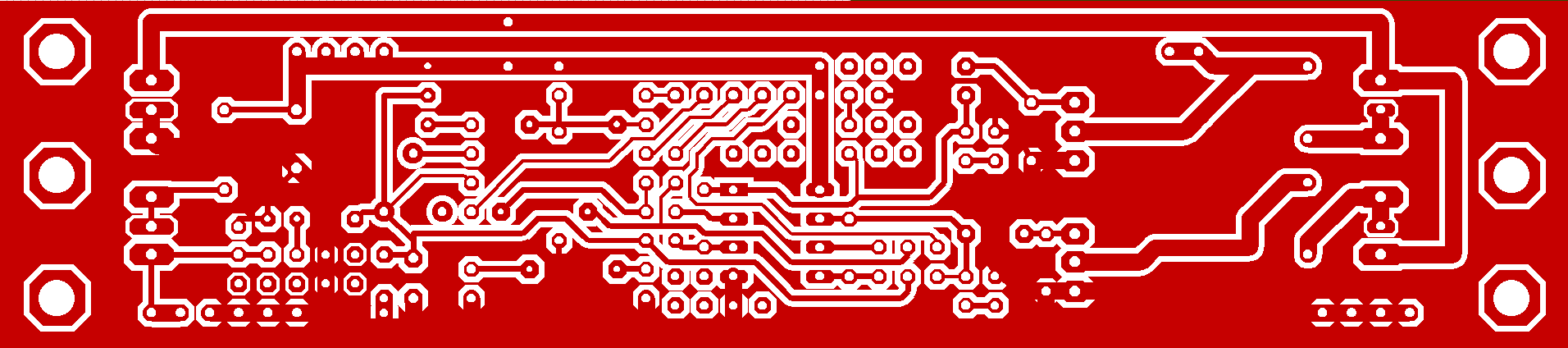

Hallo Bertram,
vielen Dank fuer Deine Anregung. Anbei ein Foto und das Platinen layout. Es gibt eine Schaltplanaenderung : In Reihe mit dem Zuender und dem BUZ71A eine Diode (1n4001) schalten da sonst bei versehendlicher falscher Polung der Batterie die Zuender sofort in Flammen aufgehen. Viele Gruesse, Frank P.S.: Der Hinweiss zum Schaltplan untersteht der GPL. |

Beitrag 14713
Layout:
