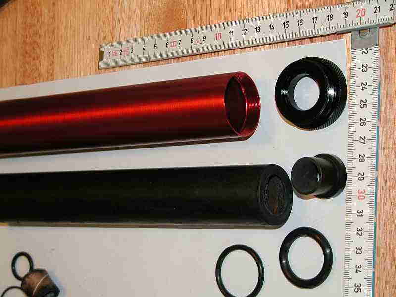

hier mal was fuer alle die AT-Motoren noch nicht kennen:
Ein Aerotechmotor nach der Verwendung.
Es ist ein I435T mit 600Ns aus 277g AP.
Der geladene Motor hat 527g Gewicht.
Die Brenndauer ist ca. 1.3 Sekunden.
Der Motor ist von der Schubkurve in den ersten 0.6 Sekunden mit dem J350W weitestgehend identisch (etwas hoeher).
Der Peakschub ist bei 800N. In den ersten 0.9 Sekunden ist der Schub ueber 400N.
Abmessungen 38mm * 30cm.
Links ist oben.
Das rote Casing ist ein glattes Rohr mit Innengewinden auf beiden Seiten.
Die Delayseite (front closure) ist zugeschraubt, die Duesenseite offen.
Der Liner ist ueber die gesamte Laenge gerissen. Die Ausbrueche links stammen von der Demontage.
Rechst am Liner klebt noch ein flacher Dichtring.
Nicht auf dem Bild ist die 'Sealdisk'. Das ist eine Aluminiumscheibe die mittels des duennen vorderen O-Rings den Liner vorn Abdichtet.
Der klein Vordere O-Ring dichtet das Delayelement gegen die Auswurfladung.
Er befindet sich in der Aussparung des Delays, die durch das weiter vorragende Delayelement im Delayliner gebildet wird.
Die 'Sealdisk' drueckt ueber den Delayliner gegen diesen Dichtring.
Der Treibstoff besteht aus einzelnen Rollen (34 x 46mm mit 10mm Kernkanal) , die aussen nochmals Pappumhüllt sind und sich im Liner frei bewegen koennen.
In der Laenge ist bei fertigmontiertem Motor spiel, so dass es sich um einen Kern/Stirnbrenner handelt.
Die Abbrandoberflaeche bleibt ueber den Abbrand relativ Konstant. Durch die Erosion der Duese von 7mm auf 9mm ergibt sich die typische abfallende Schubkurve.
Im Ersten Bild sieht man auch gut in die erodierte Duese.
Die Duese ist auch die Sollbruchstelle. Im Versagensfalle (durch Ueberdruck (z.B. Duese verstopft) bricht sie und nimmt damit den Druck aus der Brennkammer.

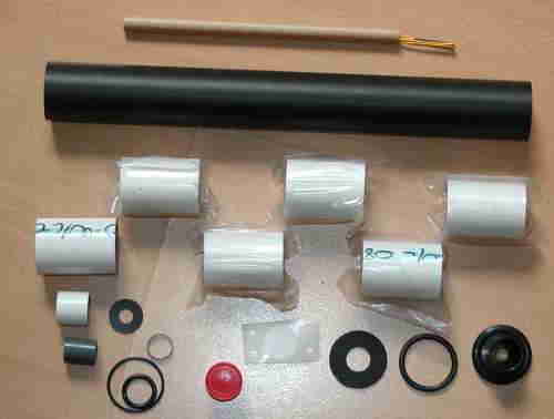

Das zweite Bild zeigt den Duesenteil genauer.
Die Düse sitzt im Afterclosure. Dieses Drueckt ueber den dicken O-Ring gegen den flachen Dichring (der noch am Liner klebt).

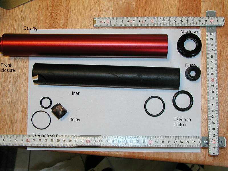

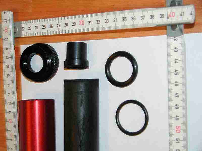

Im dritten Bild sieht man diesen Teil nochmals aus einer etwas anderen Perspektive.

Das 4.Bild ist ein (fast identischer (ein grain laenger)) J350 im Auslieferungszustand.
Oben der Zünder ('Firstfire'), darunter der Liner, dann die Grains.
Darunter links der Delaliner, darunter das Delayelement. Rechts davon die Dichtungen und der Delayspacer.
Noch weiter rechts die Dichtungen der Düsenseite. Das sehr viel kleinere Düsenloch im Auslieferungszustand ist gut zu sehen.
Der Dicke O-Ring ist um diese Düse gelegt.

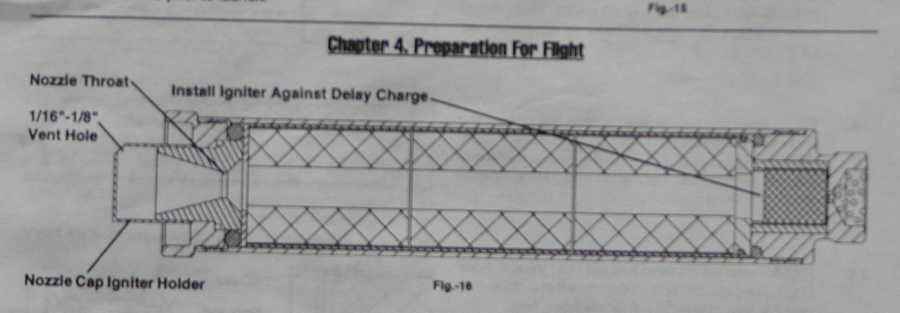

Das 5.Bild ist die Komplettzeichnung eines zusammengebauten 3-Grain Motors.

Die Bilder scheinen jetzt alle ok zu sein, dann loesche ich Oliver's Post.
After closure - Hinterer Verschluss(ring)
Front closure - Vorderer Verschluss(ring).
Delay - Verzoegerung
Delayspacer - Platzhalter fuer das Verzoegerungelement ( die Elemente sind fuer unterschiedliche Verzoegerungen unterschiedlich lang und brauchen daher einen Ausgleich, dass der Druck auf die Dichtungen gleich und die Positionen fix sind)
Liner - Schutz des Motorengehaeuses vor der Hitze durch eine Umhuellung des Treibstoffes, die abbrennt uebder die Laufzeit.
Gruss Johannes
