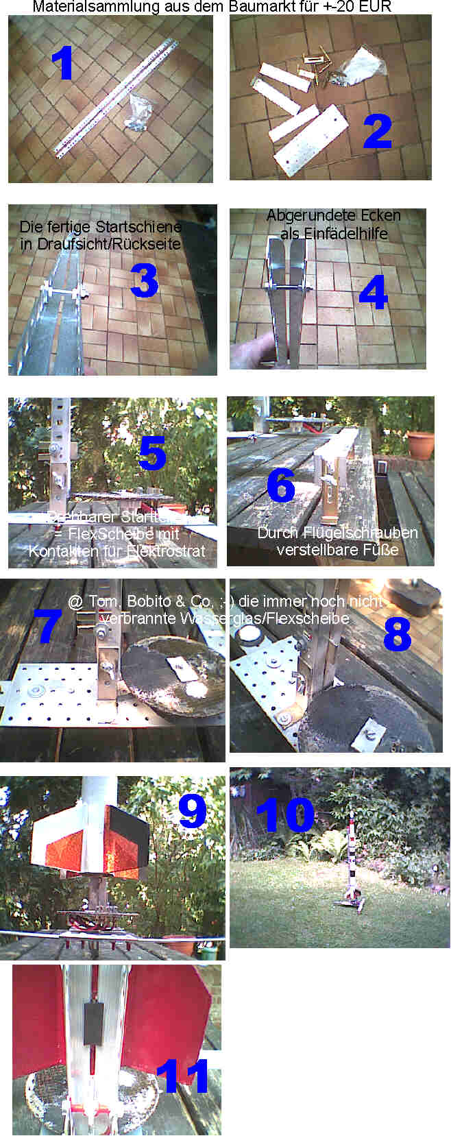

Als einfacher T1 - er, der gelegentlich als
Spaß an der Freud mit der Familie auf die
vom Bauern mit der Mistgabel verteidigten
Wiesen zieht, fand ich dünne Stahl/Messing/Alu-
Stäbe auf simplen Kunststoffdreibeinen für
einige meiner schwereren D7 Modelle für
zu instabil und habe etwas Neues gebastelt,
mit allem Schnickschnack:
eingebaute Wasserwaage, höhenverstellbare
Füße, durch Flügelschrauben neigbarer Turm,
drehbare Strahlabweiserscheibe incl. Elektro-
startkontakten
... alles da. bounce
Die folgenden Fotos sagen mehr als 1000 Worte.

Beitrag 14773 [Alter Beitrag08. Juni 2002 um 17:35]
Ich hätte die Fotos ja gerne
angehängt, aber irgendwie ist heute
"der Wurm drin"
fg
Dann eben jetzt:

Beitrag 14782 [Alter Beitrag09. Juni 2002 um 09:02]
so wie die Flexscheibe aussieht, kann man die ja bei einem evtl. Durchbrannt einfach weiter drehen und noch ein paar mal verwenden.

Beitrag 14804 [Alter Beitrag09. Juni 2002 um 17:07]
Genau Oliver!
@Neil:
In zwei verschiedenen Baumärkten
die Augen aufgemacht, nach etwas
Passendem gesucht, zwei Hände voll
M4 und M5 Schrauben, Muttern, Unter-
legscheiben, ein bisschen Nachdenken
und Schrauben, und schon ist der
wink -Märklinwink Startturm fertig.
Nachteil war nur, dass ich an allen
meinen Raketen die Leitröhrchen
demontieren ("abreißen" wink hört sich zu
grausam an) und durch H-Führungen
ersetzen musste.
Zwei D7er Starts gestern mit meinen
beiden fettesten >280g Raketen
waren völlig problemlos - dann wird
die Schiene wohl auch meine leichteren
Modelle sicher in den Himmel führen.
Wie Neil richtig erkannt hat, ist meine
Flexscheibe tatsächlich drehbar und wird
noch etliche Starts aushalten, bevor ich
sie ganz einfach austausche (1Schraube lösen-fertisch!)
stick out tongue
Rainer

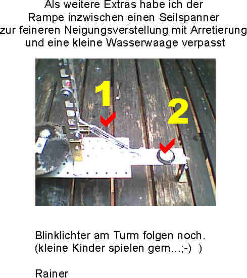

Eine weitere Ausbaustufe ist vollendet,
leider reflektiert die Sonne zu stark um
bessere Fotos zu machen.
Rainer

Das Foto musste ich leider anhängen,
weil ich die Korrektur des obigen Beitrages
nicht vernünftig in die Reihe bekam
ohne das angehängte Bild zu löschen.
