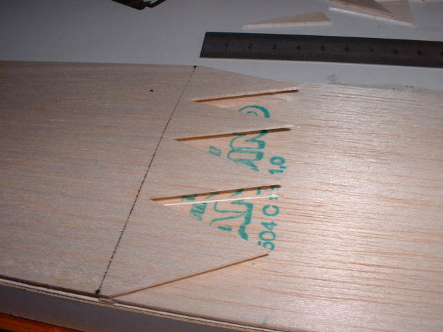

ich weiß ja nicht ob es einen interessiert.
Beim erstellen meiner Röhre, war ein Balsabrett nicht mehr lang genug. Dafür mußte ich zwei Bretter aneinander kleben. Macht man dies stumpf im rechten Winkel zum Brett, so funzt das nciht ganz so toll. Man muß die Dinge shaften. DAfür schneidet man die Enden die aneinander geklebt werden im zick zack an. Damit man beide Seiten gleich hat, legt man die Bretter übereinander und richtet diese aus. Dann mit Klebeband fixiert. Jetzt einfach inenrhalb der Überlappung im zickzack beide Bretter gleichzeitig mit einem Messer und Lineal schneiden. Umbedingt in der Überlappung bleiben, sonst hat man nachher in den zacken Lücken.
Ich habe dafür eine Rasierklinge genommen, da die einen feineren Schnitt macht.
Beitrag 17278 [Alter Beitrag12. August 2002 um 20:28]
Danach passen die beiden Enden wie angegosseun und ohne Spalt ineinander.
Dann nur ncoh mit Sekundenkleber kleben, aber vorher noch eine Folien drunter legen.
