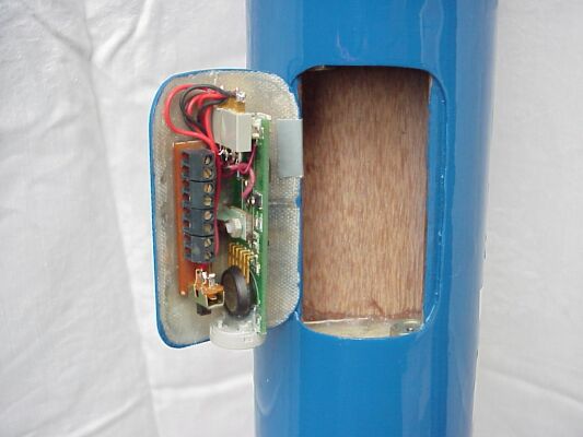

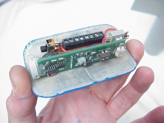

Zum Einsatz kommt in der jetzt dritten Konfiguration der "Blue Star" das Altimeter "Perfect Flight".
Beiträge: 3077
Beitrag 19340 [Alter Beitrag19. September 2002 um 16:06]
Befestigt ist es zusammen mit einer Schraubleiste am Klappendeckel der Nutzlastbucht. In der der Bucht befinden sich zwei Battarien und zwei Schleusen für die Ausstoßladungen.

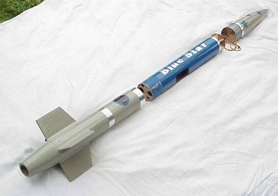

Hier die Nutzlastbucht
Beiträge: 3077
Beitrag 19342 [Alter Beitrag19. September 2002 um 16:08]
Am Gipfelpunkt wird dann ein kleiner Pilot-Fallschirm geöffnet und ca.
100 Fuß über den Boden dann der Hauptfallschirm.
Die 38mm Motorhalterung kann mit einem 29mm Adapter versehen oder auch gänzlich abgeschraubt werden und dann mit einem Cluster-Einsatz für 4 x H5K geflogen werden.

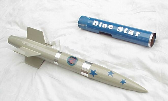

Man könnte aber auch mal aus lauter Spaß ohne Mittelteil und Elektronik fliegen, die Spar-Variante.

Hallo Rolli,
benutzt Du die Spannungsversorgung des Perfektflight`s als
Zünd Spannung ?
Stefan

hi Rolli,
schönes Teil!
Aber <i>no risk - no fun?</i> 30 Meter über Grund kommt der Hauptschirm? Oh der Herzinfarkt! Nix für alte Leute wie mich wink

Er meint natürlich 100 Meter! Bzw. in 300 Fuß AGL sollte der Hauptfallschirm des PerfectFlite ausgestoßen werden.
