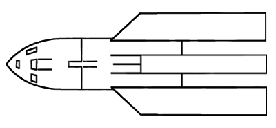

Wie mag man wohl das unten abgebildete Teilchen rechnen?
Die Leitwerke sind einfache Kästen mit einem durchgehenden Steg (davon 4 Stück).
Sind das nun 4 Leitwerksflossen oder 12?
Kommen die Außenflächen der Kästen mit in die Berechnung der wirksamem Oberfläche?
Wie projizieren sich wohl die Außenflächen der Kästen, da ja genau gesehen nur die Innenstege durch den Mittelpunkt gehen.
Oder ist das ganze nur eine rein akademische Frage, weil man die ganze Geschichte als extrem dicke Flosse betrachten kann?*
Auf jeden Fall ist das eine - für mein Empfinden - außerordentliche ästhetische Rakete. smile
Hubahopp
Boris
PS: Wer das Vorbild erkennt, kriegt nen Gummipunkt!
* Glaub ich am wenigsten dran!

Ich denke mal das diese Konstruktion wie eine einzelne Flosse genommen werden kann.
Da die eh riesig sind, denke ich wird es keine Problem geben.
Hi Boris,
wie Neil wuerde ich empfehlen die Flossen wie massive zu rechnen.
Wenn der Kanal zu eng ist hat er einen grossen Widerstand.
In Naeherung kannst Du vielleicht Massivflossen mit 3/4tel der Dicke nehmen.
Da alles nur Schaetzungen sind, sollte der Erstflug mit einer Gipfelpunktelektronik sein (Dentamag oder Altimeter).
Gruss Johannes

so wie Ihr es vorschlagt, habe ich es mit SpaceCad auch gerechnet. Und dabei kamen mir auch die Bedenken, ob das so richtig ist. BTW: die 3/4 Variante probier ich heute mittach mal in SpaceCad aus.

Vielen Dank Marxi, Stefan, die hatte ich zwar auch schon (war die Basis für die Zeichnung oben), dennoch Danke.
