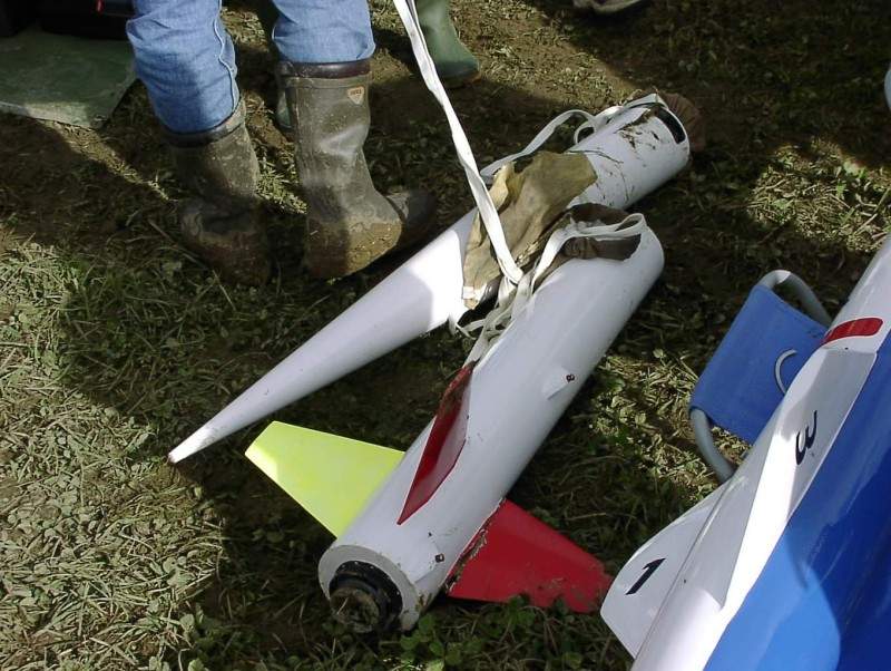

Absolut perfekt vorgeflogen - und zu meinem allergrössten Erstaunen - wurde es <i>leider leider</i> mit der holländischen L2-Nike Smoke (12 kg?) am letzten ALRS, bei der das Bergungssystem komplett versagte: Aber statt dass sie am Gipfelpunkt umdrehte und sich Kopf voran mit 800 km/h im Boden versenkte (und vorher den Kopf versengte? oder heisst das jetzt versängte? wel es vorher so singt im Kopf?) taumelte sie einfach <b>quer</b> vom Himmel nach unten. So erklärt sich auch die relativ geringe Beschädigung - niemand würde glauben, dass diese Rakete ungebremst aus ca. 700 m (?) Höhe vom Himmel gefallen ist. Man sieht an diesem Foto auch, dass sie quer mit einer Flosse eingeschlagen ist.

Die Nike Smoke übrigens wog 8kg ohne Motor und flog auf einem K1100. Am Gipfelpunkt ist sie zunächst einige Sekunden rückwärts gefallen und hat sich dann um 90° gedreht. Dies spricht dafür, dass ihr CG mit leerem Motor ziemlich genau im Schattenriss-CP lag.
