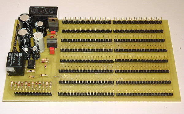

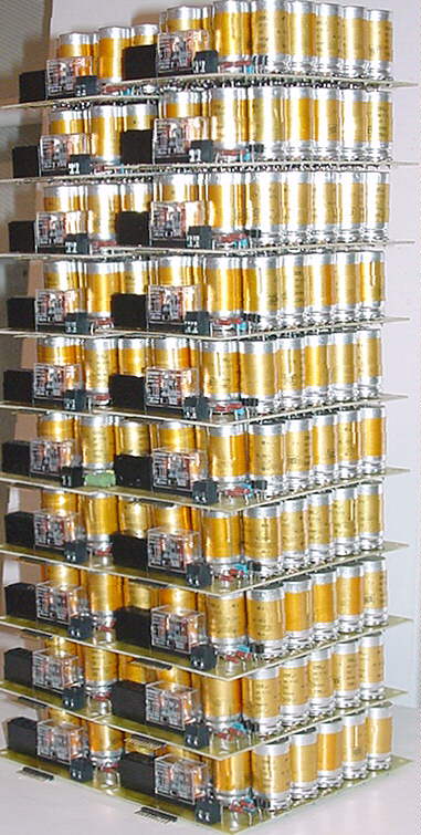

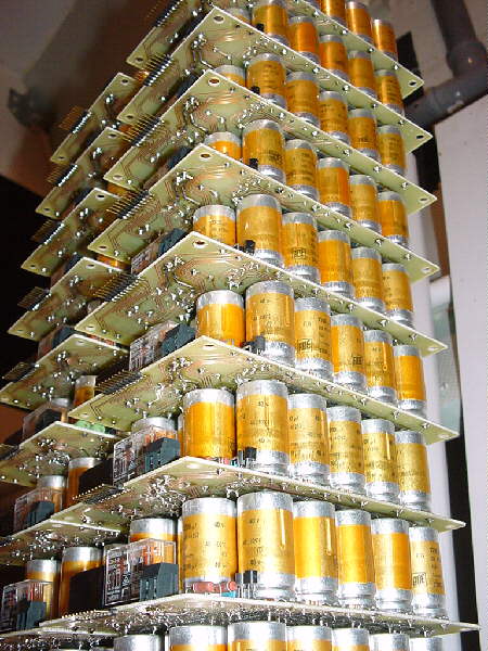

Die Planung und der erste große Bauabschnitt für das Zündgerät der "Red Bull" ist abgeschlossen. Die Eckdaten: 20 Zündkanäle für Drahtzünder bis 0,4mm Durchmesser. Ausgelöst wird über Funk. Jeder Zündkanal ist autark, besitzt eigene Energieversorgung, Ladeschalter, Spannungsanzeige, Zündrelais, Lade-u. Entladewiderstände, Kontroll-Led für den Fall, dass einmal ein Zündrelais klebt. Die Hälfte der 20 Kanäle kann in Stufen zwischen 0,1 und 1,2 sec. verzögert gezündet werden - das ist nützlich wenn man SP mit AT kombinieren will. Ein safety-Schalter ermöglicht den test der Funktion unmittelbar vor dem Start. Insgesamt sorgen 540 Kondensatoren mit je 2200µF bei 36V Ladespannung für ausreichende Power. Mehr als 2500 Lötstellen uns 1kg Lötzinn ist bei der Anfertigung der Elkoplatinen draufgegangen. Folgende Datei wurde angehängt:

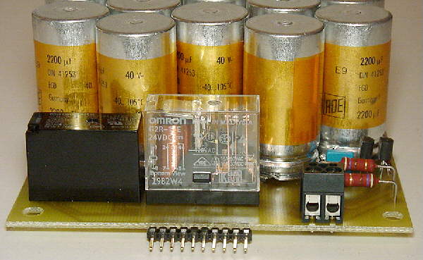

Hier sieht man von links das Entladerelais, das Zündrelais, die Zünderanschlussklemme, Lade-u. Entladewiderstände und eine kleine Schaltung aus 2 Widerständen, einem Kondensator und 2 Transistoren, für die Kontroll-Led. Folgende Datei wurde angehängt:

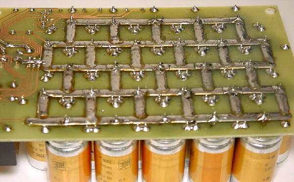

dick verzinnte, breite Leiterbahnen sollen Verluste gering halten. Folgende Datei wurde angehängt:

Die zentale Verbinderplatine zum Anschluss der Anzeige und Bedienelemente und die Spannungsregelung für die Relais sowie die Zeitverzögerung. Folgende Datei wurde angehängt:
